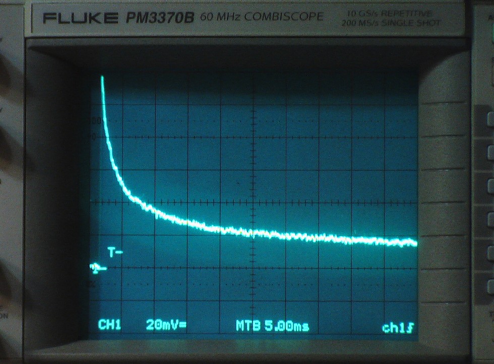

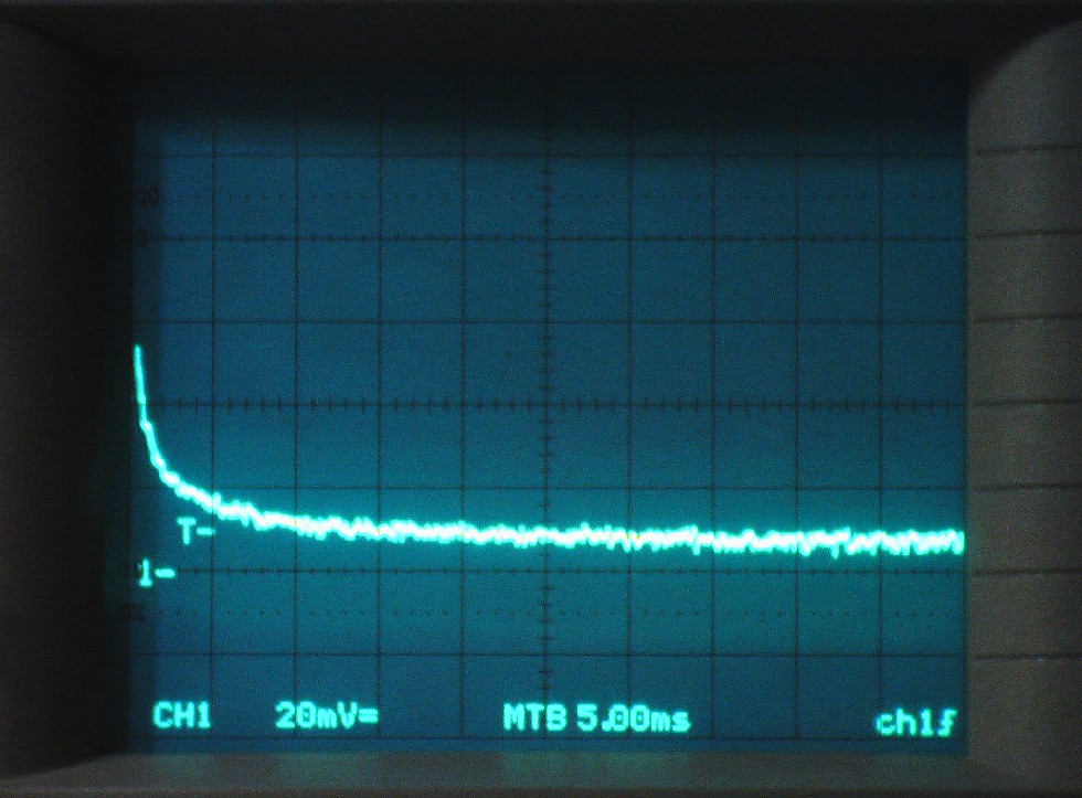

Even de inschakelstroomcurve opgenomen van een origineel voor stereodecoderaanduiding bedoeld philips lampje en een klassiek 50mA achterlicht.
Het verschil in inschakelpiek is enorm.( Seriemeetweerstand is 0,15 Ohm 1% en inductiearm). Na de inschakelpiek blijkt het mpx lampje 45mA te verbruiken, het fietslampje bijna 60mA . dit laatste doet er ook een eeuwigheid over (in elektronicatermen gesproken) om zijn regimestroom te bereiken.
![[image]](images/uploaded/201106080127074deeb3cbddf74.jpg)
het fietslampje
![[image]](images/uploaded/201106080126484deeb3b8a5bbc.jpg)
het philipslampje
