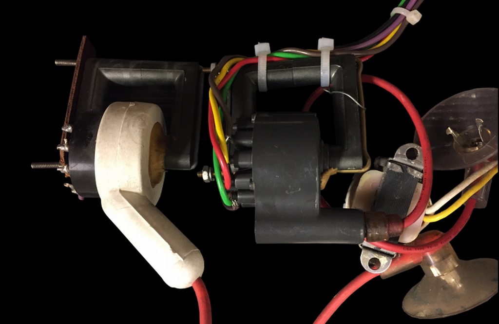

Heb je weer pech dat het die moeilijke HV-Trafo is.
Ik heb na 30jr pas HV trafo gevonden voor mijn VT100.
Wel een nieuwe.
Is misschien een idee als secondair het probleem is om dat kunststof open te puren.
Mogelijk is die diode heen.
Of is echt primair?
Hier nwe en oude VT100 en zit alleen een diode in,VT220 nog extra weerstand intern in dat plastic.

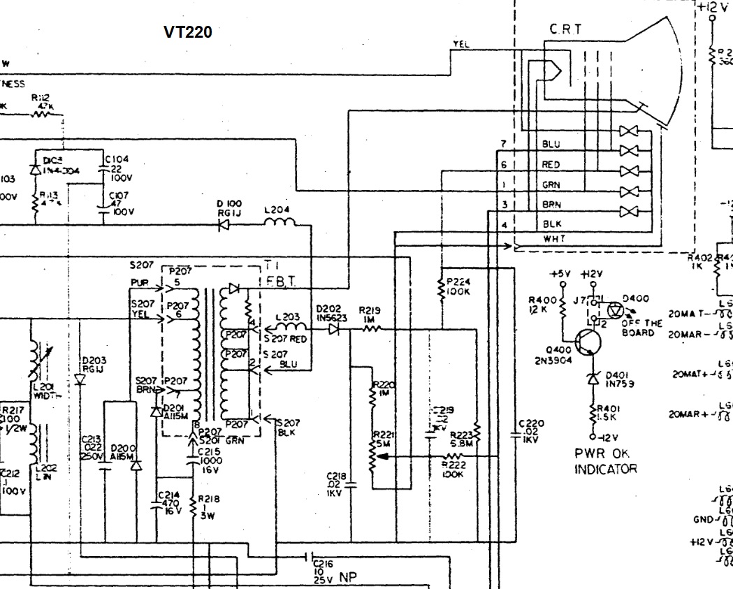

Zo'n VT220 blijft een veredelde ZW/W TV he. Er zit zelfs een video composiet uitgang op geloof ik. In geval van nood kan ik misschien iets doen met een trafo uit een portable ZW/W TV. Maar het liefste heb ik natuurlijk een originele. Het schema heb ik helaas nog niet kunnen vinden. Mijn exemplaar is uit 1987, maar de schema's online zijn 1983 versies.
En een 1983 VT220 != 1987 VT220...

EDIT, Sorry Roland, zag het niet =>En een 1983 VT220 != 1987 VT220.
Deze is van 1983 en heb je al/. Ok
VT220 Terminal Assembly Field Maintenance Print Set
Service manual van de VT220
