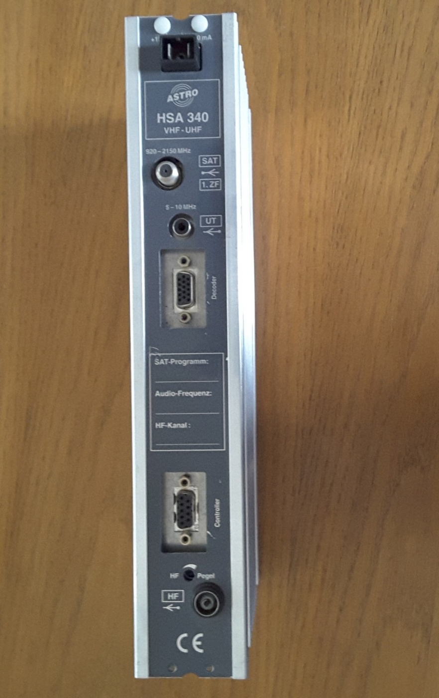

, Den Dungen, 18-05-2022, 15:59 (1456 dagen geleden) @ leemhuis01
Of je gebruikt de HSA340 van Astro, dit is eigenlijk een satelliet ontvanger en heeft een externe video/audio ingang en is te programmeren op alle VHF en UHF kanalen compleet met programmer en voeding voor €10,00 ex verzendkosten.
![[image]](images/uploaded/202205181359336284fbc5a9d57.jpg)

door leemhuis01
, Coevorden, 18-05-2022, 17:58 (1456 dagen geleden) @ J vd Westelaken
Dat ziet er inderdaad wel erg gemakkelijk uit.
Maar ik kan zo 1 2 3 niet een site of winkel vinden waar deze te koop is.
RF modulator VHF maken
door Leo Snoeren
, Dongen, 18-05-2022, 19:10 (1456 dagen geleden) @ leemhuis01
Ik denk dat de winkel vd Westelaken heet
door leemhuis01
, Coevorden, 18-05-2022, 19:13 (1456 dagen geleden) @ Leo Snoeren
Aha
Dat was mij niet helemaal duidelijk
