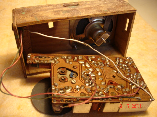

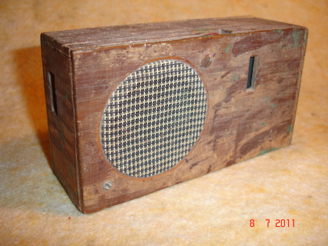

Ben ik ook tegengekomen, mooie advertentie en verassing om te zien hoe dit radiootje er eigenlijk uitziet. Mijn exemplaar ziet er lichtjes anders uit
![[image]](images/uploaded/201107081910574e173a21a58c9.jpg)
![[image]](images/uploaded/201107081911394e173a4b7183d.jpg)
Het radiootje had ik destijds (eind jaren 60) van de vernietiging gered en nieuw leven ingeblazen en ik heb er nog veel plezier aan beleefd.
Ik wil er nu opnieuw geluid uit krijgen maar de batterijaansluiting werd er lang geleden uit gehaald. Dus waar sluit ik de 9V batterij aan is de eerste stap.

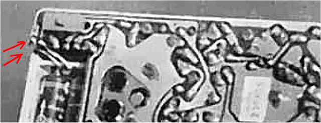

De batterij is geen 9 volt, maar 6 volt (4x penlight). De aansluitdraden worden direct op het uitstekende deel van de printplaat gesoldeerd, zie foto. Let op de polariteit. De printplaat van de T31 verschilt iets van de getoonde print, maar de batterijaansluiting is gelijk.

Schema van Braun KT31 radio
door Joost Schotte, 12-07-2011, 10:58 (5317 dagen geleden) @ John Hupse †
John,
Dank u hiervoor.
Kan je ook nog zeggen waar de plus en min zijn want verkeerd aansluiten zou wel eens fataal kunnen zijn.
Mvg,
Joost
door John Hupse †
, Schoonhoven, 12-07-2011, 11:06 (5317 dagen geleden) @ Joost Schotte
Gewijzigd door John Hupse †, 12-07-2011, 11:19
Joost, ik heb geen idee. Volg beide printsporen tot aan de elco, dan kan je zien wat de plus en wat de min is. Tussen de batterij en de elco zit nog de aan/uit schakelaar.
