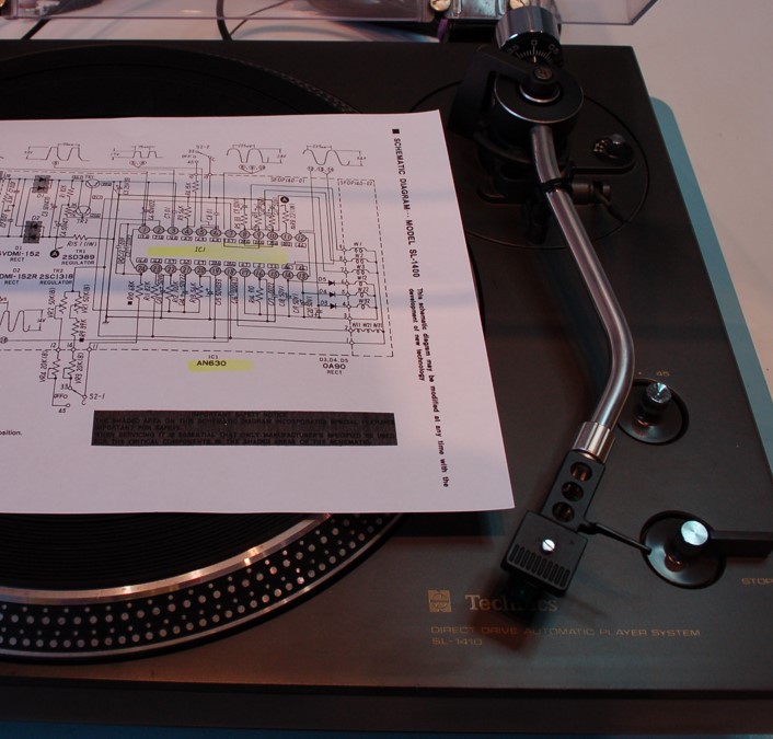

Gezocht IC AN630 direct-drive ic om deze Technics draaitafel te redden.
IC AN630

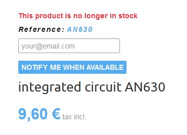

Je zou denken dat er niet aan zo’n IC te komen is tenzij je een sloper draaitafel vind. Veelal IC’s speciaal ontworpen voor DAT apparaat maar je hebt ook wel op het web gezocht en vind je gewoon HIER
Ja, inderdaad niet goedkoop, dat geef ik toe.

Dank je Hans voor de link, helaas uitverkocht :-(
zal moeilijk worden.

9,60 Euro valt nog wel mee, maar ze hebben het niet
Kennelijk was het ic in 2009 al slecht verkrijgbaar, als je de diverse fora doorspit.

Heb even gekeken maar bv de SL1400 heeft een AN630
Ik heb dan een 1400MK2 staan en zit een AN640 in.
EDIT: Wel een SL-1400 met ACOS M-7 element, prachtig ding.
Staat fout in mijn archief zie ik.
De SL-D210 die ik heb zit een AN6639 in.
De SL-Q5 zitten 2 ICs in een driver en ene control AN6638 en AM6683.
Dus even een Technics DirectDrive slopert kopen is een dingetje.

Is het een SL 1410?
IC AN630
door Goldline @, Oranjedorp, 29-06-2022, 08:54 (1404 dagen geleden) @ Martina
inderdaad een 1410

Ik zag dat de AN630 ook gebruikt is in o.a. de SL1600. Verder kwam ik tegen AN630U, of die gebruikt kan worden weet ik niet, zo ja , dan kan die wel geleverd worden zag ik.
