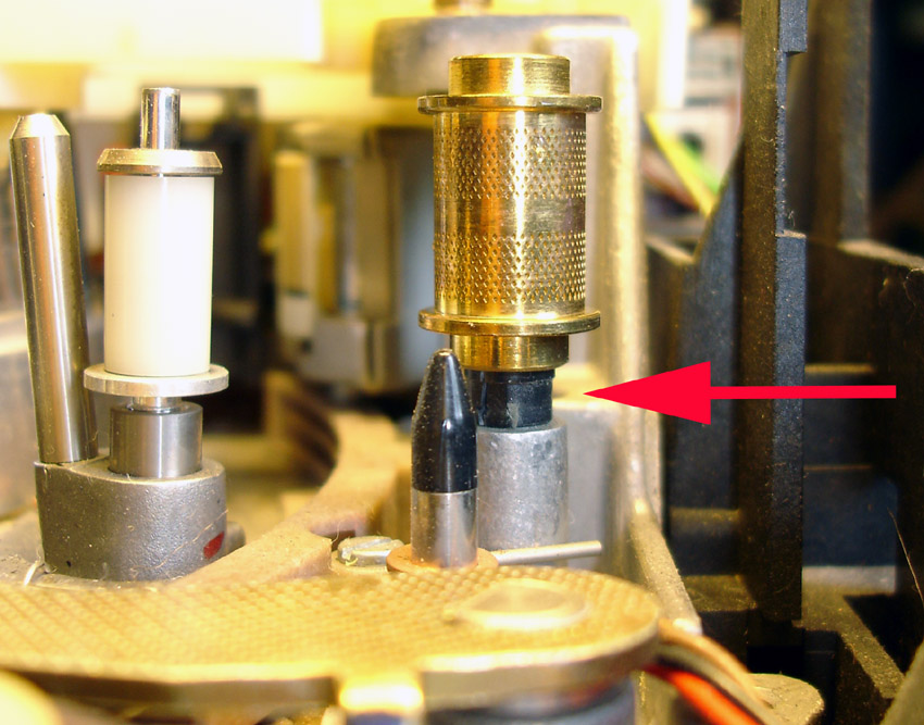

Een technische tip voor de Video 2000 liefhebbers.
Een probleem wat steeds vaker voorkomt in de Philips VR23xx en de VR2840 video 2000 recorders.
De video krijgt rare klachten, maakt banden stuk of valt uit.

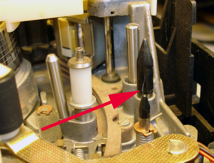

Het probleem zit in twee geleiders, zie foto 1. Het kunststof zet uit en gaat scheuren, zie foto 2.

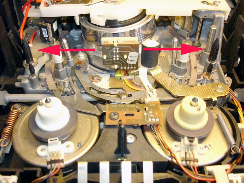

Op foto 3 heb ik een bandgeleider uit een videocassette gehaald en over de geleider geplaatst, hier zie je dat de
bandgeleider niet helemaal naar beneden gaat, het gaat klemmen. Dus de videocassette gaat niet helemaal
naar beneden. Met een Dremel en schuurpapier de geleider wat dunner gemaakt. Op foto 4 zie je de bandgeleider
weer helemaal naar beneden gaat. Als je het weet is het een makkelijk probleem om op te lossen.
