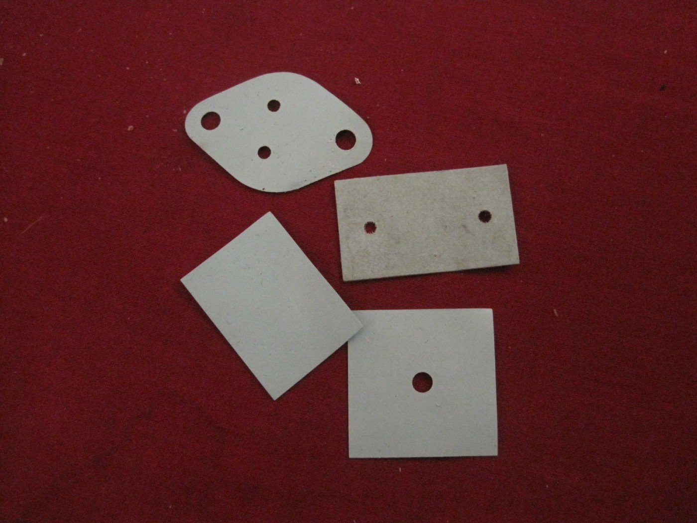

Ik dacht niet dat dat echt nieuw was. Ik gebruikte het in de jaren 80 al. Je kunt het kopen als vel, maar ook kant en klaar geponst voor bijv TO-03 behuizingen.
Er is ook een iets dikkere uitvoering van SIL-PAD, daarmee worden bijv transistoren in netschakelvoedingen geïsoleerd op een koelprofiel gemonteerd en is meestal grijs.
Voor TO-220 zijn er complete hoesjes, die over de transistor gaan en vervolgens worden vastgeklemd.
