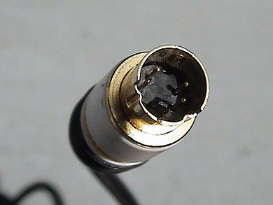

Video out zit er al op en video in wordt moeilijk. Luminantie en chroma signalen worden separaat uit de mf modules betrokken.
Komt dat niet overeen met S-video ofwel YC?

Klopt. Ik heb zo op mijn N1700 een s-video ingang gemaakt. Om bij een composite video signaal Y en C te scheiden zal er een schakelingetje gemaakt moeten worden. Hoop gedoe. Ik zou een goede video modulator gebruiken. Bijvoorbeeld een patroon generator.
