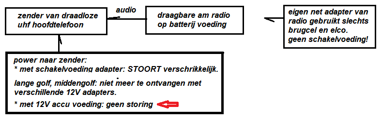

Als je een schakelvoeding maakt voor 90v- dan wel goed ontstoren.
Goed inblikken, ontstorings filter, etc.
Kwam hier kortgeleden achter. Zo'n radio ontvangt slechts millivolts.
Ik kon op de middengolf niets meer ontvangen. Plaatje: mijn ervaring.
Ben@
PS. die radio storing kwam galvanisch binnen en niet door de ether.
