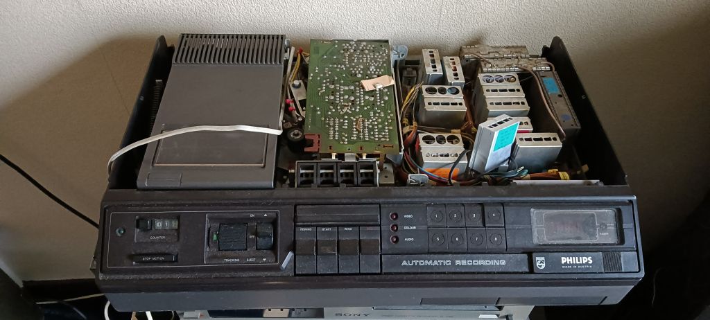

Kap er af en lag een servo module los in, en knoei harde platte snaar van videokop aandrijving.
Module weer op zijn plek gestoken, bij onderzoek snaren bleken alle snaren gewoon geplaatst te zijn.
Videokop gereinigd als gehele bandloop, tape gepakt en de test.

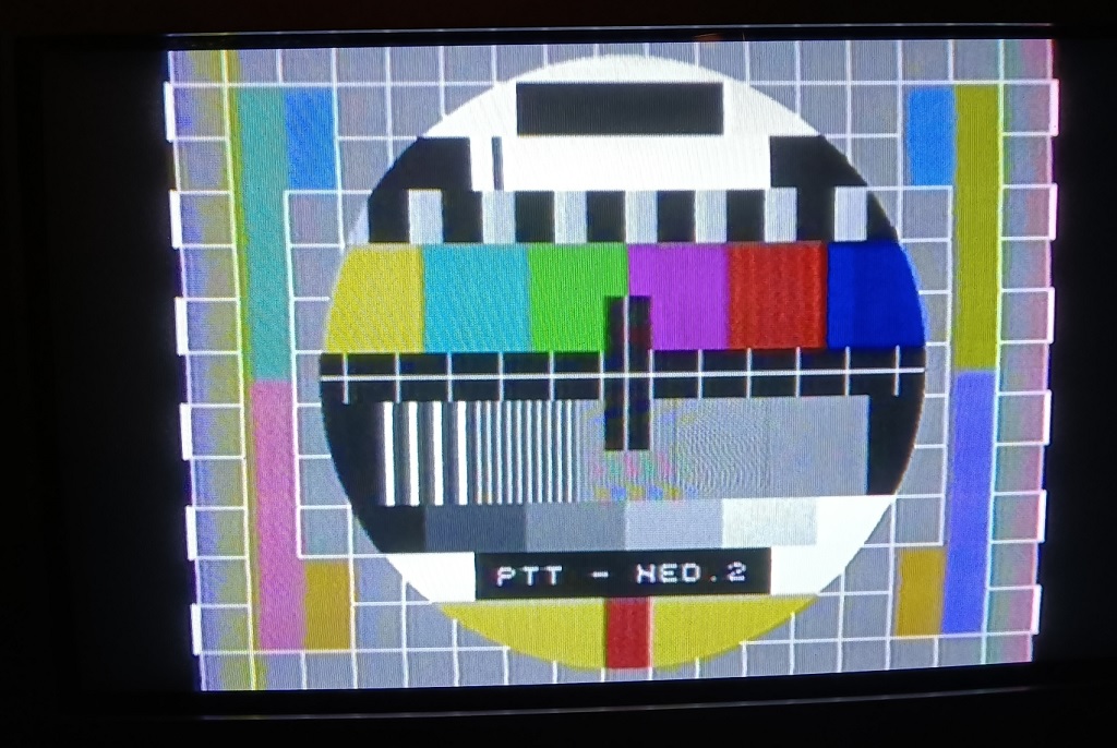

Zowaar weer wat beeld.

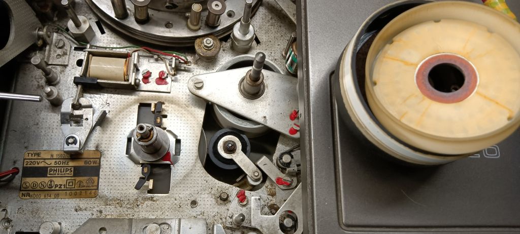

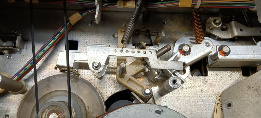

Recorder eens betreft mechaniek aangepakt.

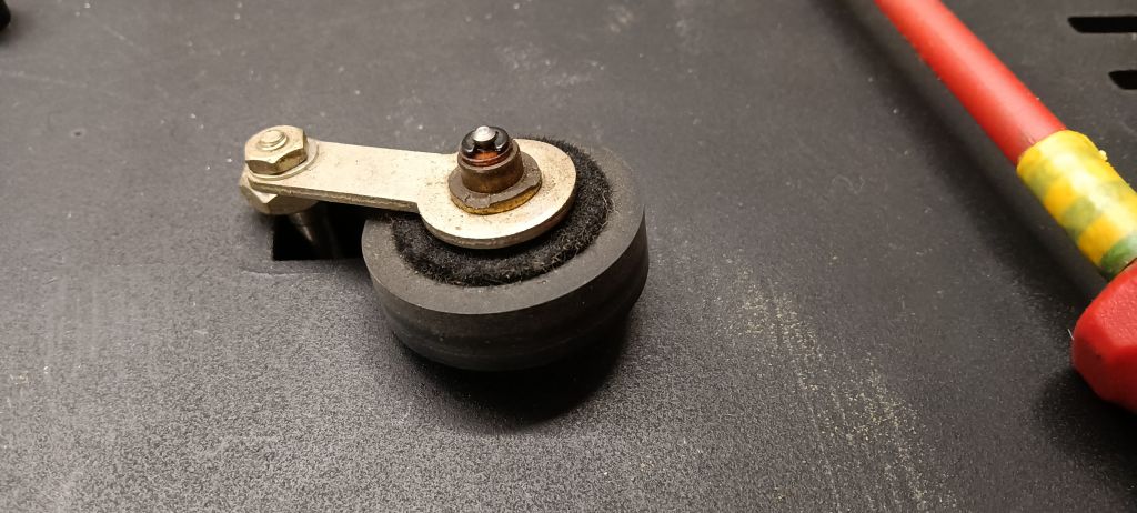

-Drukrol laagje afgehaald met schuurpapier 400 op de boorkolom.

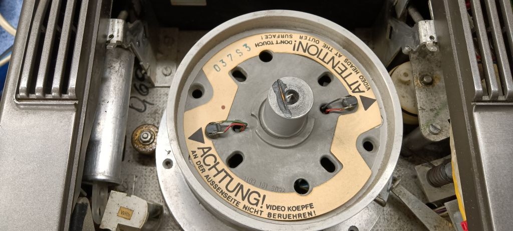

-Video kop aandrijfmotor geheel gedemonteerd ivm verdroogde lagers.
Was nog hele klus omdat achter lager met gepunt last kapje was geborgd.
Dit kapje houd anker midden op de plek, moet dus terug, gedaan met sec-lijm.
-Lagers van de beide spoelen gereinigd en gesmeerd.
-2x remmen van de spoelen hersteld cq vervangen, vilt en rubber.
-Tussen wiel gedemonteerd en gereinigd.
-Eject demper gerepareerd en weer gemonteerd, lag los omdat deze niet meer werkte.
Kunststof zuigertje had groeven en aluminium cilindertje was ruw en vuil.
Cilinder gepolijst met koperpoets en dremel.
Zuigertje met 400 wat geschuurd,drupje olie en werkt weer heel netjes.

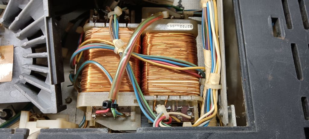

-Voedingstrafo op 240V tap gezet.

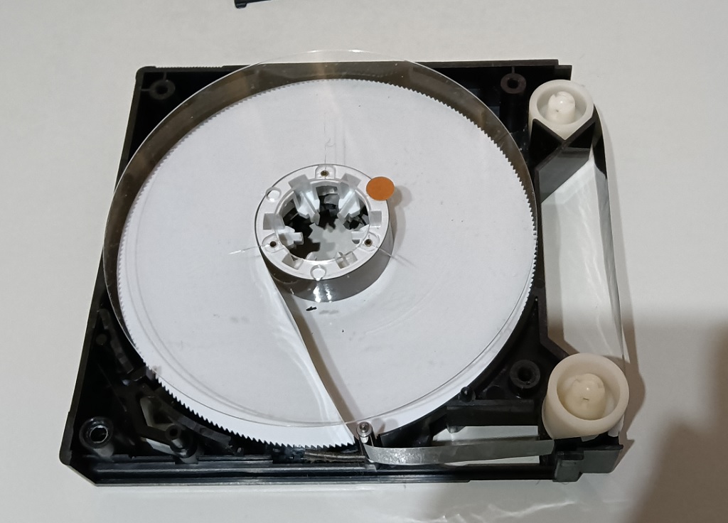

Probleem is en blijft de diverse videobanden.

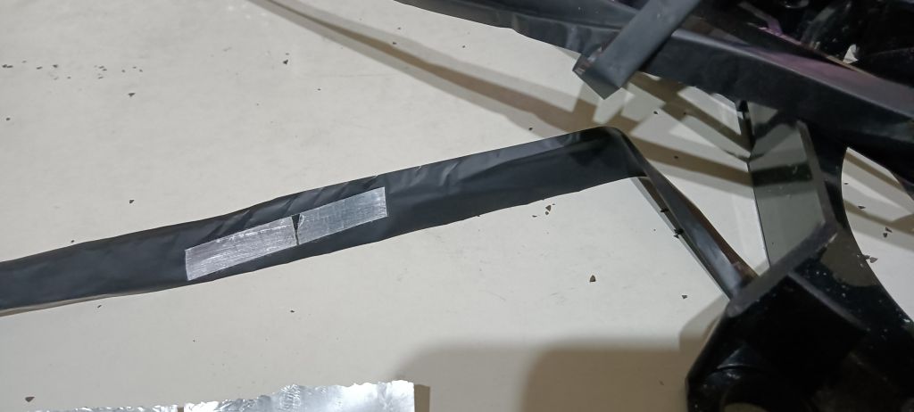

Vaak lopen deze vast of is aluminium eindafslag stripje vuil of gebroken.
Hierdoor trekt recorder de tape van de spoel.
Ook door plak en vuil raakt geleide-asje in cassette vuil en loopt tape ook vast.

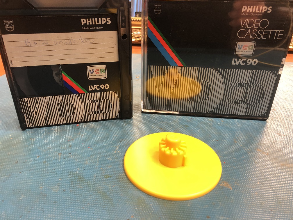

Philips VCR cassettes gebruiken is vragen om problemen, die zijn inmiddels wel meest gaar.
Ik gebruik alleen nog de Basf VCR cassettes, mits deze niet gaar gedraaid zijn.
Wel doe ik Basf tape in de Philips cassettes om de oude look te behouden.
Ja wat Marcel zegt is ook mijn ervaring, ik heb de beste ervaring met LVC90 van Philips e.d.
Hoef je pas na 20 uur of meer te reinigen, en de eind-stops werken altijd goed.

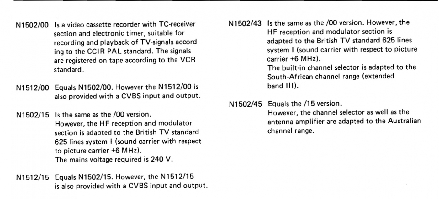

door Maurice ⌂ @, Dordrecht, 02-04-2023, 17:37 (1282 dagen geleden) @ Marinus J
Rene,
Je bedoeld denk ik de N1512. Deze was ook een edit recorder.
Uit de service manual.
Philips N1502 Reparatie
door Marcel van Grinsven ⌂ @, Rosmalen, 02-04-2023, 17:41 (1282 dagen geleden) @ Maurice
De N1512 heeft standaard audio/video in en uitgangen, dus geen video inserts en dergelijk, verder gelijk aan de N1502 die alleen antenne in en uit heeft. De N1520 is dezelfde bouw als de N1500 en de 1501.

Ja dat vond ik op een oude tape.
Is toch weer lang geleden dat we dat testbeeld gezien hebben.
