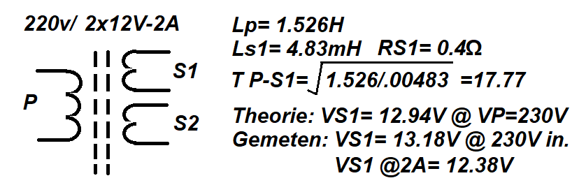

door electron @, eindhoven, 27-05-2023, 14:30 (1227 dagen geleden)
Voor velen, geen probleem.
Echter de vraag wordt telkens gesteld:
Wat is de transformatie verhouding van deze onbekende transformator?
Wat je nodig hebt is een inductie meting.
Maakt niet uit hoe- met een multimeter met L-meting, RLC meter etc..
Er is een directe relatie tussen de wikkelverhouding van een trafo (aantal windingen).
En de inductie neemt kwadratisch toe met het aantal windingen.
In het plaatje zie je hoe- het geeft een benadering- is dus niet exact!
Ik gebruikte een Dynatek 7030 multimeter die L/C metingen doet.
Groetjes, Ben@

Je hoeft de zelfinductie niet te meten om aan de transformatie- of wikkelverhouding te komen.
Zet een bekende spanning op de primaire en meet dan wat er secundair uitkomt.
De wikkelverhouding is dan de primaire spanning gedeeld door de secundaire spanning.
Ik vraag me daarbij af of het meten van de zelfinductie wel betrouwbaar is, want de secundaire zelfinductie wordt ook getransformeerd naar de primaire en andersom.
Ook bij uitgangstrafo werkt de methode van meten met een bekende spanning, kan ook met een toongenerator.
Edit: Ik heb gemeten aan een trafo van 220 naar 24 V.: Primaire zelfinductie 10,5 Henry, secundaire zelfinductie 14,5 mH.
De verhouding zou dan zijn wortel uit 10,5 : 0.0145 = ongeveer 26. Dit is duidelijk niet goed, de wikkelverhouding is ongeveer 10.
Peter

door electron @, eindhoven, 27-05-2023, 20:57 (1227 dagen geleden) @ Peter1952
Je meet FOUT. Onbelast meten. Er wordt niet getransformeerd! Je meet spoelen.

door MarcelvdG @, 28-05-2023, 10:36 (1227 dagen geleden) @ electron
Gewijzigd door MarcelvdG, 28-05-2023, 10:41
Beide methoden zijn in principe correct. De impedantieverhouding is het kwadraat van de wikkelverhouding (als de spanning omlaag gaat, gaat de stroom omhoog, dus gaat de verhouding met het kwadraat). Je zou daarom aan de ene kant een wikkelverhouding in het kwadraat keer hogere zelfinductie moeten zien dan aan de andere kant, zolang de andere wikkelingen open zijn.
Het gaat mis als de spreidingsinductie niet verwaarloosbaar is vergeleken met de totale inductie, maar dat kan bij een voedings- of uitgangstrafo nooit het geval zijn.
Het gaat ook mis als de transformator niet bij beide metingen onder klein-signaalcondities werkt. Stel bijvoorbeeld dat de inductiemeter een gelijkstroom door de spoel stuurt die voldoende is om de boel in verzadiging te sturen als je aan de primaire meet, maar niet als je aan de secundaire meet. Dan komt er vast een totaal verkeerde verhouding uit. Overigens kom je dan op een te lage verhouding uit, dus het is geen verklaring voor de resultaten van Peter.

door electron @, eindhoven, 28-05-2023, 13:38 (1227 dagen geleden) @ MarcelvdG
Gewijzigd door electron, 28-05-2023, 13:45
100% Correct.:)
Bij een voedingstrafo /uitgangstrafo wil je een maximum rendement (Koppel liefst > 0.8).
Dan geeft mijn methode een redelijke indicatie van T bij een OPEN trafo.
Overigens geeft mijn Dynatek 7030 multimeter een nauwkeuriger resultaat
dan mijn Der EE 5000 LCR Meter met Kelvin meting.
Ik meen dat de Dynatek meet met een Driehoeks spanning, en de DE-5000 met Kelvin meting met een Sinus-100Hz op een DC stuur spanning meet. Maar weet ik niet..:-|
Groet, Ben@

door MarcelvdG @, 28-05-2023, 16:18 (1226 dagen geleden) @ Forumbeheer
Blijft nu nog over de vraag waarom Peter's trafo sterk afwijkende meetresultaten geeft.
Daarvoor hebben we alleen de hypothese van Kees, dat de secundaire inductie misschien een factor 10 te laag is afgelezen. Als je daar dan voor corrigeert, klopt het heel netjes.

door Kees van Dijke ⌂ @, Heerlen, 28-05-2023, 13:31 (1227 dagen geleden) @ Peter1952
Peter
Volgens mij heb je net een plaats achter de komma vergist. 145 mH lijkt me een stuk realistischer. Als ik transformatoren simuleer in bijv. LTSpice, dan is de verhouding in mH evenredig met de imnpedantie en bij wikkel/spannigsverhoudingen dus wortel daaruit.
In werkelijkheid heb je nog spreidingsinducties, kernverliezen etc. waardoor de metingen tot ca 20% kunnen afwijken.

door MarcelvdG @, 28-05-2023, 13:43 (1227 dagen geleden) @ Kees van Dijke
Met 10,5 H en 145 mH zou het inderdaad erg mooi uitkomen: wikkelverhouding 8,509629434:1, met 220 V primair heb je dan 25,85306466 V op de onbelaste secundaire, dus 7,721102756 % meer dan de 24 V die je met vollast hoort te krijgen. Een nullastspanning van nog geen 8 % boven de nominale spanning is heel netjes.

door Peter1952 @, Almere, 28-05-2023, 18:22 (1226 dagen geleden) @ MarcelvdG
Het was echt 14,5 mH die ik gemeten heb.
Ik heb dat nog even geverifieerd.
Peter
transformatie verhouding T.
door Peter1952 @, Almere, 28-05-2023, 19:46 (1226 dagen geleden) @ Peter1952
Ik heb aan enkele bekende trafo’s (allen Amroh Muvolett) gemeten:
804: Lprim = 959 mH, Ls =7,26 mH, verhouding 132, impedantie verhouding echter 800:4 = 200
7045: Lprim = 8,66 H, Ls = 9,28 mH, verhouding 933, impedantie verhouding 7000:5 = 1400
5035: Lprim = 10,6 H, Ls = 13,2 mH, verhouding 803, impedantie verhouding 5600:5 = 1120
Mijn conclusie: Er zit een (te) groot verschil tussen n(kwadraat) volgens het quotient van de primaire en secundaire zelfinductie t.o.v. het quotient van de primaire en secundaire impedantie.
Voor mij is de voorgestelde manier van meten volstrekt onbruikbaar.
Ik vraag me af waarom iemand persé op deze manier wil meten.
Wat is er simpeler dan de primaire op een bekende spanning (al of niet van een toongenerator) aan te sluiten en dan de secundaire spanning te meten?
Peter

door electron @, eindhoven, 28-05-2023, 21:17 (1226 dagen geleden) @ Peter1952
@Peter
< Je hebt impedantie verhouding verward met transformatie verhouding. >
Maar die onbekende meter wijkt behoorlijk af.
804: T= 11.5 berekend, Z= 800/4, T= 14.1, afwijking -23%
7045: T= 30.5 berekend, Z= 7000/5, T= 37.4, afwijking -23%
5035: T= 28.3 berekend, Z= 5600/5, T= 33.5, afwijking -18%
804: ingangs impedantie= T².4Ω = 800Ω. T= √(800/4)

door Peter1952 @, Almere, 28-05-2023, 22:52 (1226 dagen geleden) @ electron
Ik heb de impedantie verhouding niet verward met de transformator verhouding.
Kijk eens naar je eerste bijdrage.
Ik weet echt wel dat de transformatie verhouding de wortel is uit de impedantie verhouding, bijvoorbeeld bij de 804: Impedantie verhouding 800:4 = 200, trafo verhouding is dan 20 (wortel 2) is c.a. 14 x.
Ik ben uit gegaan van n(kwadraat) die volgens jou gelijk is aan de Lprimair : Lsecundair.

door MarcelvdG @, 28-05-2023, 23:52 (1226 dagen geleden) @ Peter1952
Gewijzigd door MarcelvdG, 28-05-2023, 23:53
Peter
Hallo Peter,
Dat is niet alleen volgens electron/Ben zo hoor, maar bijvoorbeeld ook volgens mijn voormalige netwerktheorieprofessor, zolang de spreidingsinductie klein genoeg is.
Vandaar dat ik me afvraag hoe die zelfinducties precies gemeten zijn: meetprincipe, meetinstrument, frequentie? Er moet een of ander tweede-orde-effect zijn dat enorme afwijkingen veroorzaakt.

door Kees van Dijke ⌂ @, Heerlen, 29-05-2023, 00:03 (1226 dagen geleden) @ electron
@Peter
Ik geef Peter gelijk met zijn metingen en die afwijkingen lijkt me dan ook wel realistisch, immers die kleine uitgangstrafo'tjes hebben een nogal slecht rendement.
Zelf meet ik dergelijke trafo's ook na met WinISD en een TASCAM geluidskaart. Je kan dan bij elke frequentie de zelfinductie meten, en bij 50 Hz en lager gaan ze vaak wat de mist in. Bij 400 Hz is het al een stuk minder, en dus nauwkeuriger.
Inductie metingen zijn vaak helaas wat onnauwkeurig met verschillende LCR meters. Denk hierbij vooral aan de seriële Ohmse weerstand in een spoel, maar ook de kern verliezen en spreidingsinducties. Het meten aan condensatoren gaat vaak veel beter en nauwkeuriger vanwege de weinige parallel verliezen. ESR is een ander verhaal.
door MarcelvdG @, 29-05-2023, 07:59 (1226 dagen geleden) @ Kees van Dijke
Goed, maar die eerste transformator die er echt enorm naast zat (voedingstrafo 220 V naar 24 V) blijft dan dus een raadsel. Meetfrequentie ergens waar de verliezen heel groot zijn misschien? Uiteindelijk zijn voedingstrafo's op een heel beperkt frequentiegebied ontworpen.

OK.. Inductie meten- het lijkt zo simpel.
Sorry Peter- als ik kort uit de bocht vloog.:-|
Er is meer aan de hand. Maar je maakt ons wel nieuwsgierig waar je mee hebt gemeten??
