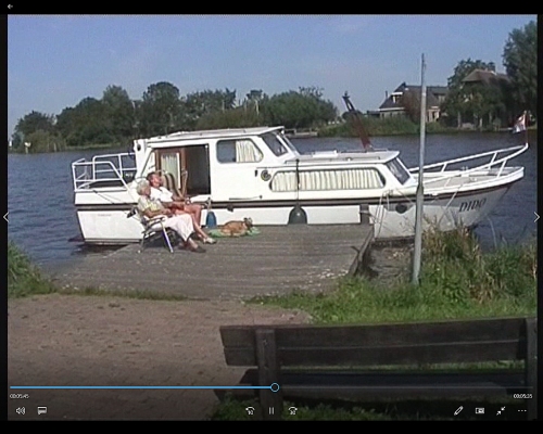

Het zal allemaal wel zijn Dominic maar ik ben zover tevreden met het behaalde resultaat en waar ik eerst bang voor was geen interferentie flikkeringen door verschil in framerate. Toegegeven, super 8 is nou ook weer niet bijster scherp tegenover professioneel 16mm. film zodat het verlies op deze manier wel mee valt.
Maar toegegeven, de manier die je omschrijft zal ongetwijfeld wel een beter resultaat opleveren.
Screenshot uit over gezette film.

Het is een beetje hetzelfde verhaal als vroeger film overzetten op VHS. Een gewone TV-kijker die bovendien VHS gewend was, zag het echt niet... Maar de resolutie kon meer dan halveren.
Pas nu bijna iedereen gigantische platte TV's met minstens full HD resolutie heeft, valt op dat je op een oude VHS opname nauwelijks details kunt zien. Digitenne is er heilig bij.
Ik denk dat jouw opstelling ergens het midden houdt tussen VHS en een goede optische scan.
Wel is het in alle gevallen raadzaam om de film te bewaren; die vergaat meestal minder snel dan het medium waar hij naar overgezet wordt.
