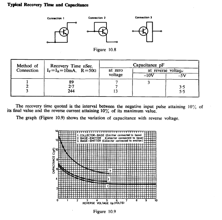

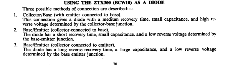

door henk vdb @, Breda, 05-06-2023, 22:48 (1040 dagen geleden) @ MarcelvdG
Ter aanvulling hier een stukje uit een Ferranti databook:
