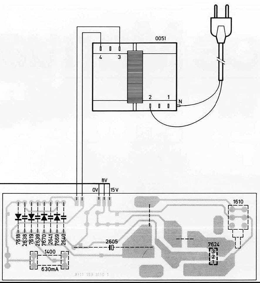

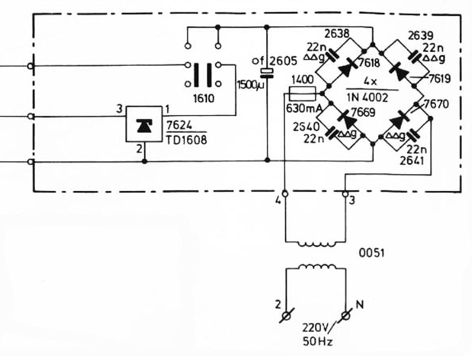

Onderstaand twee screenshots van het voedingsgedeelte uit de service manual versie /00.
Vraag blijft of deze bruikbaar is voor de versie Mark II. Dit is m.n. ook van belang t.b.v. het openmaken.
