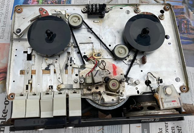

Afgelopen week heb ik de bandrecorder van Cor ontvangen; zo goed als mogelijk heb ik de snarensnot zoals hij het noemt kunnen verwijderen (met pure St Mark). Ik heb een compleet nieuwe snarenset besteld - als je dan toch begint, dan maar gelijk allemaal vervangen - en de nieuwe snaren er op gelegd. Overigens leken de tellersnaar en de snaar onder de rechter spoelschotel best nog bruikbaar. Geen teken van verval, speling etc. Maar zoals geschreven, als het apparaat toch uit elkaar ligt en de snaren gekocht zijn ....
Op zich speelt het toestel nu wel maar bij het starten dan komt de rechter spoelschotel niet vanzelf op toeren; hij draait wel maar net iets te langzaam waardoor de band sneller "aangeleverd" wordt vanuit de aandrukrol en toonas. De band wordt dan ook niet netjes of niet strak op de spoel gewikkeld. Nadat ik hem even handmatig op gang help loopt het net snel genoeg maar je ziet de band toch wiebelen. De spoelsnelheid zou iets hoger moeten.
Heeft iemand enig idee wat ik hieraan kan doen want ik zie op zich geen mechanische of elektronische belemmering.... ?

Ik dacht dat ik een bericht binnen een uur zou kunnen wijzigen, helaas zie ik die optie niet. Ik had nog een foto van de nieuwe snaar willen plaatsen, bij deze dan
![[image]](images/uploaded/2023070915444464aad5ec64d9c.png)
