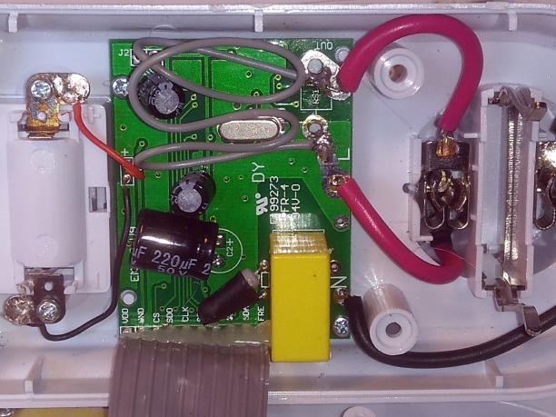

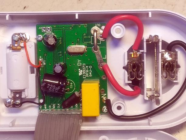

Deze lijkt wel wat op een kromgebogen spijker, maar zal waarschijnlijk iets uitgekiender in elkaar zitten. Aan beide zijden stevig vastgesoldeerd, lastig om eruit te krijgen! Uiteindelijk met een kniptang doormidden geknipt en de helften een voor een losgesoldeerd en verwijderd.
Vervolgens stukje montagedraad erop gesoldeerd, eerst maar even 10cm. Mijn tafellamp van 4,6W gaf toen 26W aan, dus de shunt was nog te klein! Iets langere proberen, uiteindelijk hier een draadje van 190mm gesoldeerd:
Nu geeft de bureaulamp op de (ongemodificeerde) deciWatt-meter 4,6W aan en op de aangepaste meter 46,03W. Dus alles tien keer zoveel geworden!
Klein testje met de stekkerschakelaar met lampje erin (die ik gebruik als 0,2W basis om over de meetdrempel heen te komen): Meter geeft 1,95 aan, wat dus als 195mW moet worden geïnterpreteerd. De originele meter mat niets onder de 0,20W (meetdrempel), de meetdrempel van mijn aangepaste versie is natuurlijk 20mW. Een mechanische schakelklok trekt normaal ongeveer 1W, maar een door mij aangepaste versie met ballast-C zit onder de 0,1. Meting met de aangepaste meter: 0,61W dus 61mW. Tot zover laten mijn eerste simpele proefjes dus geen rare waarden zien.
[image] Hier is de meet-chip die in het apparaatje zit.
Ik heb al vastgesteld dat een Sony opladertje, eerst even boven de 20mW trekt, maar na een paar seconden onder de 20mW duikt. Voor het nog fijnere werk zal ik dus binnenkort weer achter de werkbank moeten kruipen om een decimilliWatt-meter in elkaar te knutselen...
Of een tussenstukje dat een basisload van 20mW trekt.

Handig opgelost Gerard, wat je met een draadje van 190mm al niet kan bereiken.
Als iedereen zo met elektrische energie omgaat zoals jij dan hadden we wat minder overbelasting van de stroomnetten zoals we vandaag in het nieuws hebben kunnen vernemen.

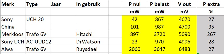

En ondertussen is het natuurlijk tijd om te kijken of je er ook echt iets "nuttigs" mee kunt meten. Een van de dingen die ik met het ombouwen voor ogen had was het opmeten van de efficiëntie van USB stekkervoedingen. Met de milliWatt-meter hoef ik er in ieder geval niet meer tien identieke tegelijk aan te sluiten om iets op de meter te zien.
Wat ik wil opmeten is het onbelaste verbruik en wat er gebeurt als je hem belast met iets van ongeveer een radio, zeg 1 a 2 Watt. Daarvoor heb ik een boxje gemaakt waar de voeding op aangesloten wordt, tegelijk met een voltmeter , en er zitten vier vermogensweerstanden in met parallelwaarde R = 33,7 Ohm.
Per voeding lees ik het verbruik in mW, eerst onbelast: Pnul. Dan sluit ik het boxje aan en lees weer het opgenomen vermogen af: Pbelast en de spanning over de weerstanden Vout. In een Excel blad bereken ik dan het vermogen in de weerstad (Pload = Vout * Vout / R), het extra opgenomen vermogen Pextra = Pbelast - Pnul - Pload, en hoeveel procent er extra opgenomen wordt van het afgegeven vermogen (Pextra / Pload * 100%).
Nou was ik nog bang dat het opwarmen van de weerstanden hun waarde zou doen toenemen, waardoor de vermogensberekening niet meer klopt. Als ik de weerstanden een minuutje op een 9V voeding aansluit, worden ze wel merkbaar warm maar hun waarde verandert niet meetbaar.
Het meten is wel lastig omdat de waarden die je afleest, eigenlijk continu veranderen. Door de hoge meetresolutie schommelt de laatste digit altijd wat op en neer. Na een poosje meten en invullen komt mijn voedingswaardentabel er ongeveer zo uit te zien:
De jaartallen en originele bronnen van de stekkervoedingen zijn soms lastig te achterhalen. Door de uitwisselbaarheid van de voedingen slingeren ze jarenlang door het huis en de voedingen worden dan voor dit en dan voor dat gebruikt.
Met de merkloze 6V trafo is denk ik iets geks aan de hand, misschien overbelast, er stond 150mA op. Ik zal 'm nog eens meten.
Verder zie je dat USB voedingen veel minder gebruiken dan trafo's, dat wisten we natuurlijk al, maar dat het belasten ervan ongeveer dezelfde hoeveelheid extra vermogen trekt als een trafo. Tenminste bij de Aiwa trafo, niet bij de merkloze.
Zou ik nog andere parameters moeten vastleggen?
Denken jullie dat ik nog iets aan m'n meetmethode moet aanpassen?

Zowel een trafo als een schakelende voeding zijn geen resistieve belastingen. Een trafo is (primair) een spoel met (voor kleine trafo's) een relatief grote inwendige weerstand. De trafo wordt gepulst belast (alleen op de toppen van de sinus om de elco secundair op te laden) dus een trafovoeding is NIET zomaar als een gewone weerstand te beschouwen, de faseverschuiving tussen spanning over en stroom (COS Phi) door de primaire wikkeling (COS Phi) varieert. Bij schakelende voedingen is dit gedrag nog complexer, daar varieert de COS Phi bij NIET gecompenseerde voedingen (en de meeste goedkope voedinkjes hebben geen compensatie) nog meer.
Als je primair een weerstand in serie schakelt is de spanning over de trafo dus niet Uin - Uvoorschakelweerstand (primair).
De spanning over de voeding (primair) is dus
U x U
------- x COS Phi
R
(en die COS Phi varieert met de belasting en het schakelgedrag (ontwerp-afhankelijk) van de voeding en is dus ook niet constant.)

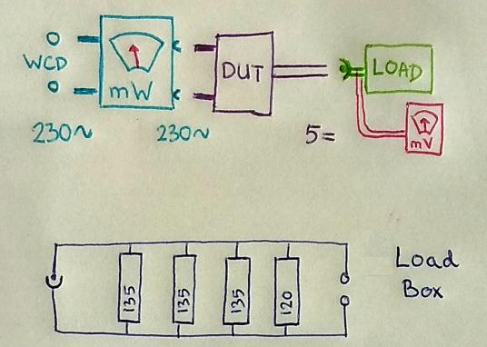

door Gerard in Zeist ⌂ @, Zeist, 29-07-2023, 10:05 (1165 dagen geleden) @ henk vdb
Ik dacht te lezen dat [..] Een klein schema van de testopstelling was misschien wat duidelijker:-|
Als dit schetsje het nog verder kan verduidelijken:

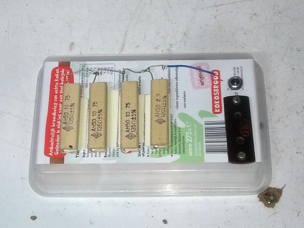

Links is de WCD ofwel WandContactDoos waar 230V (ongeveer) uit komt. Daarin prik ik de milliWatt-meter en daarin een DUT ofwel Device Under Test, het voedinkje wat ik op wil meten. De Wattmeter geeft dan de vermogensopname van de onbelaste voeding (dus het sluipverbruik als je de voeding onbelast in het stopcontact laat zitten).
Dan sluit ik de Load Box aan zodat de voeding belast wordt met ca. 600mW. De Load krijgt alleen gelijkspanning te zien en gaat P = V*V/R vermogen opnemen. Omdat de spanning van voedinkjes wisselt (tussen verschillende USB stekkertjes, van 4,7 tot 5,3V) meet ik die spanning ook op met de mV-meter om het vermogen in de load preciezer te weten.
Per voeding dus drie meetwaarden: Vermogensopname onbelast, Vermogensopname belast, en spanning belast. Daaruit berekent mijn Excel modelletje de extra dissipatie in de voeding als percentage van het aan de load afgegeven vermogen.
