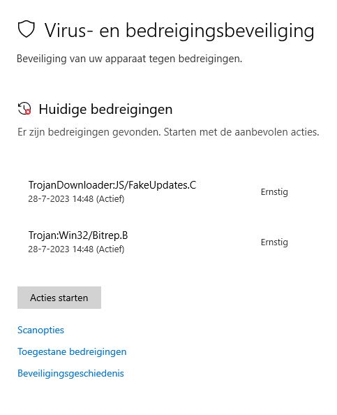

Bij een scan in W10 krijg ik een paar meldingen:
![[image]](images/uploaded/2023072816391364c3ef3135420.jpg)
Wat ik ook doe onder acties in het beveiligingsprogramma van W10, lijkt niks te doen. Geef je aan dat het verwijderd moet worden, vind je ze later gewoon weer terug.
Weet iemand hoe het zou moeten?

Heb je de computer opgestart is safemode voordat je probeert de trojan te verwijderen?
Het opstarten in safemode voorkomt dat de trojan actief wordt zodat de trojan het verwijderen niet kan voorkomen

Helaas komt dit probleem met elk antivirusprogramma soms voor en de ingebouwde scanner van Windows valt tegenwoordig ook in die categorie. Sinds Windows 8 raad ik alleen nog externe antiviruspakketten aan in risicosituaties (mensen met losse klikvingers e.d.). Een los antivirusprogramma is zelf ook niet altijd probleemloos. Zowel qua stabiliteit als qua veiligheid (...).
Een virus dat nog loopt of zichzelf anderszins tegen overschrijven beveiligt, wordt niet altijd verwijderd. Safe mode en dan scannen is een goede eerste stap om dit te omzeilen.
As je uiteindelijk toch een andere virusscanner of wat voor software dan ook wilt installeren, is het vaak aan te raden om de computer alsnog eerst virusvrij te maken. Dat doe je met een portable virusscanner of een opschoonvariant/online scan van een virusscanner. Bij een volledige installatie is de kans op mislukking, lees: wil niet installeren of wordt zelf ook besmet, groter.

Het blijft curieus. Als ik de meldingen van W10 in de rechter zijbalk kijk is er na een scan niets gevonden.
Ik heb inmiddels AVG vanaf een usb stick geïnstalleerd en die vindt in principe niks
![[image]](images/uploaded/2023072820030364c41ef72d6f4.jpg)
Wie heeft er nu gelijk? Is de ellende niet meer aanwezig?

Er staat genoeg informatie op internet over deze TrojanDownloader:JS/FakeUpdates.
Zou dat eerst even goed lezen of je daar een antwoord kunt vinden.
Nu een laptop onder handen waarbij als Firefox opstart er steeds een plaatje verschijnt.
Daar staat dan McAfee heeft een probleem gevonden, "klik hier voor de oplossing".
McAfee is helemaal niet geïnstalleerd bij deze W10, dus mijn vrouw vroeg raad.
Blijkt toch een stiekem gedownloade ellende link in Firefox die wacht tot je er op klikt.
De oplossing in Firefox was;
Geschiedenis > Recente geschiedenis wissen > Alle hokjes aanklikken en dan, Nu wissen.
De Laptop of Pc opnieuw opstarten en het probleem is weg.
