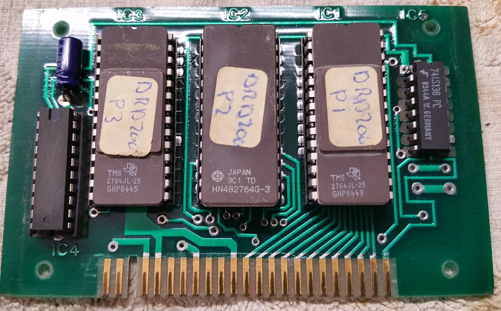

Peter,
De ROM error zou betekenen dat de ROM een fout heeft.
De machine controleert de inhoud van de ROM.
Deze rekent met een formule alle data en komt een getal uit.
Dat getal noemt men de Checksum CHR-code.
Er zit dan tevens geprogrammeerd of in de software of harde codering in een extra IC die zelfdeCHR-code.
En zo controleert bij opstart of er niet gerommeld is / geprogrammeerd met die EPROMS.
Is en blijft immers een gecertificeerd apparaat.
Kennelijk gaat met die controle op juistheid EPROMS de mist in.
Jouw machine bevat een basis computer die van dat merk in diverse speelkasten werd gebruikt.
Door andere rollen, ander glas en lampen, knoppen etc wordt spel ander en daar hoort dan ook weer
ander programma bij.
Dat zit dan op die Eprom, speciaal voor jouw kast type/model.
Je kunt proberen om de voetjes, houder van die Eprom te reinigen.
Kan zijn dat bv door lekkende accu (meestal het gevolg van hoop ellende)
dat enkele pootjes geen contact maakt.
Belangrijk bij reparatie te weten.
Merk apparaat
Naam van het spel
Type gebruikte computer.
Zo heb ik een Fruitautomaat
Merk: Barcrest
Spel: Razzle-Dazzel DRD25C
Computer: MPU3
En ben ik al enige tijd bezig om die ROM "DRD25C" te vervangen voor "DRD10"
Verschil, DRD25C keert geen geld uit de DRD10 wel.
Maar ja Hoe omzeil ik die CRH-codering IC.:-D
De Eproms duidelijk herkenbaar en te vervangen.
Dat IC links zit het controle nummer ingebakken, en niemand weet wat dat voor ding is.
