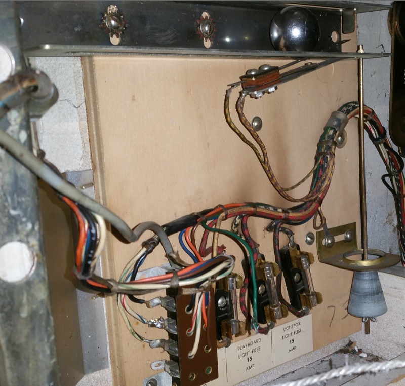

Even die mechanische flipper uit 1967, zie hoe ik met omzetten van wat stekkers spel kan beïnvloeden.
Tilt gevoeligheid, jaja de kegel hangt vrij :-D
Zie boven die chrome horizontaal is tbv schuin houden kast, dan gaat de bal dus rollen, plop tilt.

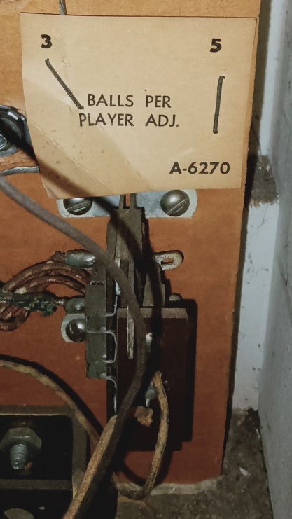

Instellen per credit 3 of 5 ballen.

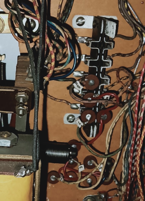

Die lampen wisselen
2-aan/2-uit of alle 4 uit
stekker omzetten
2-aan/2-uit of alle 4 aan.
Die andere ben ik even vergeten.
