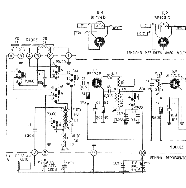

  • Op jullie aanraden nog eens de schakelaars bekeken. De PO/GO schakelaar uitgemeten en was correct. Vervolgens eens gekeken naar de schakelaar voor externe antenne. Hier had ik niet naar gekeken. Radio speelde immers met de ingebouwde antenne op PO. Hier merkte ik dat het schema wat in de radio geplakt is niet klopt met de werkelijkheid. Online ander schema gevonden waarvan het antenne circuit is zoals in mijn radio.
  • Voor de grap eens getest met de schakelaar op de stand externe antenne. Op scoop is te zien dat oscillator wel werkt. Schakelaar terug op interne antenne, oscillator stop met werken.
  • Dus toch C3? Deze maar eens uit gesoldeerd,gecontroleerd maar is goed. Zonder deze werkt de oscillator volledig niet. Waarom is mij niet direct duidelijk.
  • C3 terug geplaatst, GO werkt terug in zowel met externe antenne als interne antenne! Waarom???? Nog overal tegen zitten tikken, printje lichtjes buigen,knoppen verzetten, maar blijft werken...
Voor de volledigheid het schema:
bron: http://www.radioman33.com/pages/postes-a-transistors/transistor-optalix-st-james.html

Voor Leo.ik bedoelde C5. Mijn ogen zijn niet meer wat het geweest is. De opmerking over de waarde, heb ik per abuis die van C3 genomen. C5 0,015 ofwel 15nF.
Armand,
Het feit dat de oscillator op MG wel werkt en op LG niet, kan aan de capaciteit liggen. Bij MG is de oscillatorfrequentie hoger. en kan dus werken met kleinere capaciteiten. Bij LG is de frequentie lager en als je nog lager afstemt stopt de oscillator. Het zou dus zomaar kunnen dat door een verlopen condensator de koppeling te gering is om oscilleren in stand te houden.

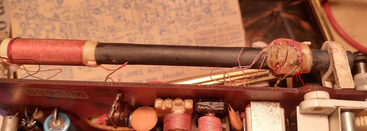

Gisteren alles terug gemonteerd, kastje toe. Je kan het al raden zeker: GO werkt opnieuw niet meer.
Enkel met de externe antenne wilt die spelen. Dus terug open, opnieuw geen oscillatie met de interne antenne. GO spoel eens uitgemeten, ja lap onderbroken. Deze moet in het verleden al eens onderbroken zijn, aan de vorige herstellingen te zien. Voorzichtig de was wat weggedaan, plots een stukje draad in mijn handen. Andere uiteinde gezocht. Weer aan elkaar gezet en de radio werkt opnieuw.

door Armand @, België, 01-10-2023, 10:41 (1101 dagen geleden) @ jeroen
:) Ja, als het LG spoeltje onderbroken is dan heb je natuurlijk geen ontvangst op de LG.
Het probleem moest wel ergens in de ingang zitten : de schakelaartjes MG/LG en ferrietantenne/auto antenne waren het dus niet maar wel het LG spoeltje op de ferrietantenne.

Dat de oscillator dan niet werkt is weer een ander verhaal.
Feitelijk had de radio in de stand "auto", dus met een andere antenneschakeling wel moeten werken.

Ik had vooraf nog even gekeken naar de thread, maar kennelijk daar finaal over heen gelezen.
Inderdaad als het daar wel werkt, schiet er niet zoveel meer over om te controleren.Kennelijk werkt de oscillator in GBS (Geaarde basis schakeling).
De antennekring heeft voor de oscillator een lage impedantie.
