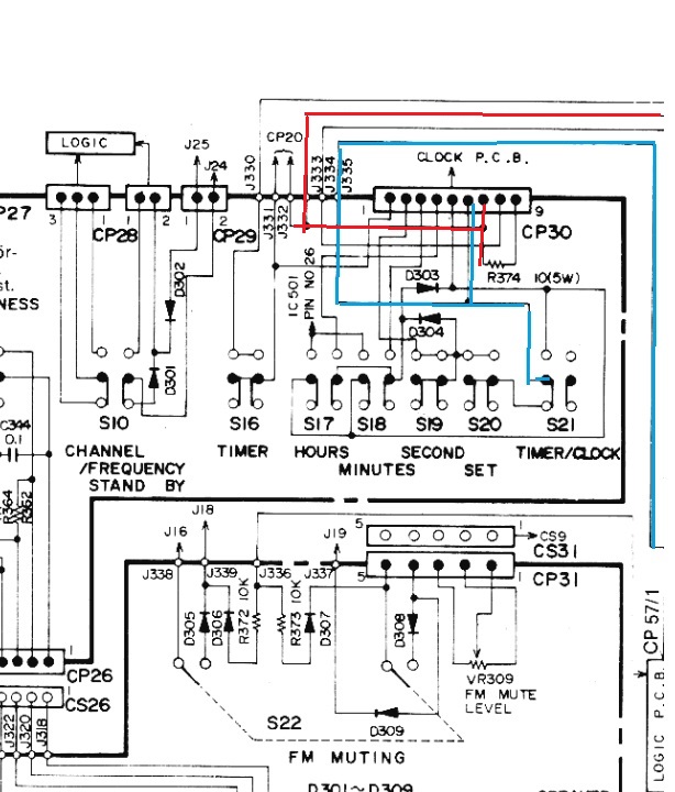

Nee lijkt er toch op dat dat de hele klok is.
Ik verwachte bij IC een klok-kristal of dergelijk.
Zit kennelijk in die klok.
SChema bekeken en CP30 zijn de schakelaars, voeding en de timer.
Met de timer kun je toestel inschakelen.

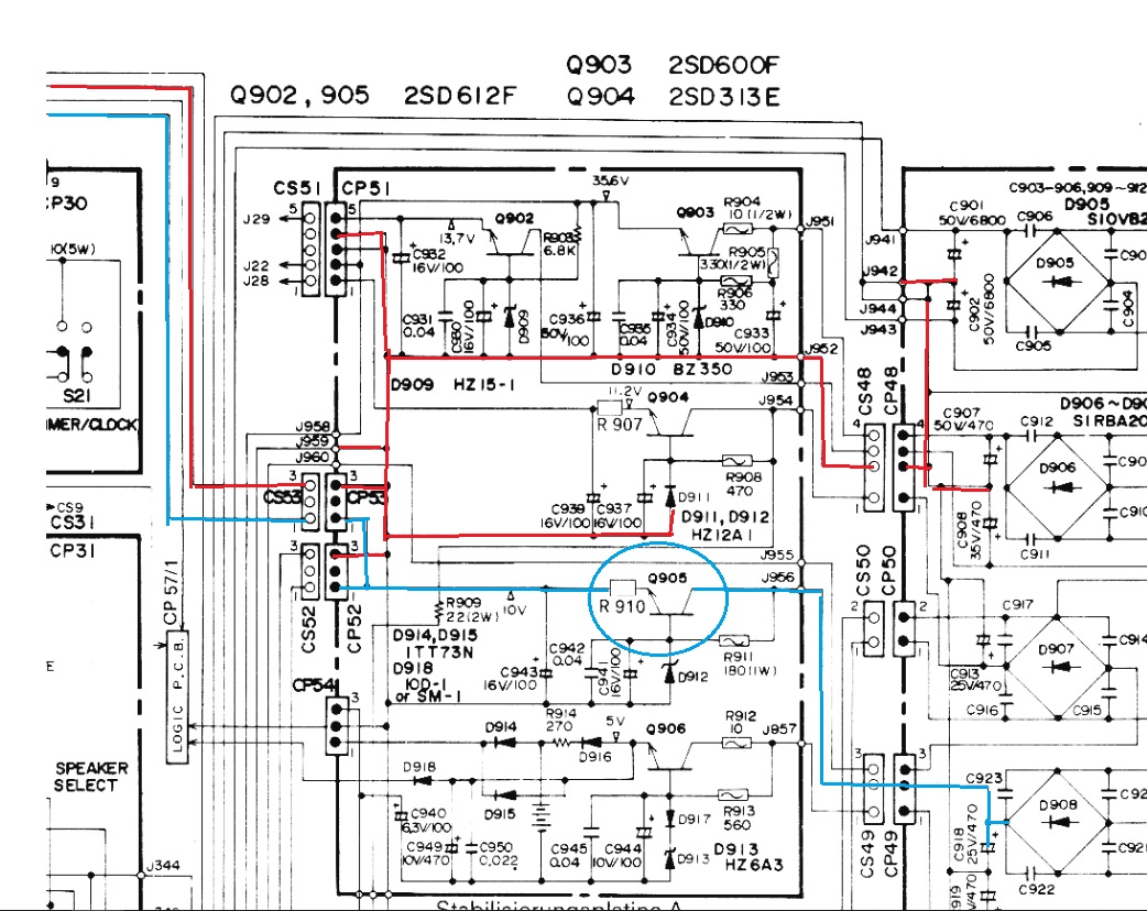

Zie eens of schakelaars werken en er voeding op staat.
