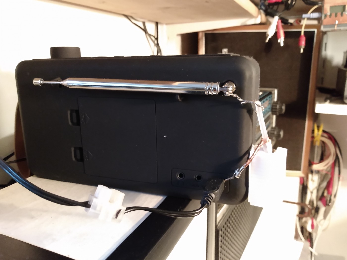

Gerard,
Als het toestelletje aan een lichtnetadapter hangt dan is de kans groot dat je een dun stukje litzedraad kunt gebruiken om de mantel van de antenne met de - of + van de voeding kabel te verbinden. Voor de zekerheid een C-tje van 500pF in serie om sluiting op DC niveau te vermijden.
Bij mij zit het litzedraadje domweg om de buitenbus van het mini-usb plugje.
Grts,
