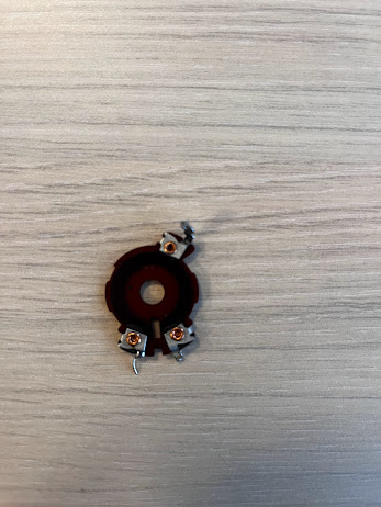

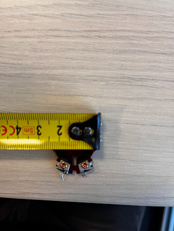

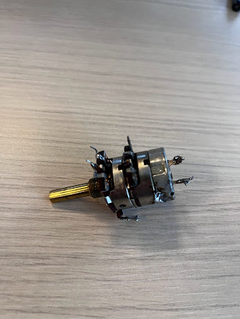

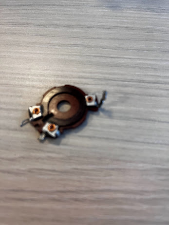

Beste Hanswal, Ben en Armand,
Bedankt voor de snelle reactie.
Het gaat om een dubbele potmeter met voedingsschakelaar.
Ook ik kom een vevanger tegen op e-bay US, maar wie weet vind ik 'm dichter bij huis.
IK heb er een paar fotootjes van gemaakt, zoals je ziet is de weerstandspoor verdwenen.
Alleen dit onderdeel vervangen voldoet ook.

Het zal moeilijk worden om exact dezelfde stereo loudness potentiometer of onderdelen te vinden.
Heb je de aftakking al eens gemeten?
Hier een potentiometer van 2 x 750K met schakelaar maar zonder loudness aftakking.
Het inkorten van de as en het afgeplatte deel kun je met een ijzerzaagje en vijl.
https://radio-antigua.com/en/piher-potentiometers/13573-1-x-potenciometro-carbon-piher-potentiome...
De potentiometer met loudness in de ebay(US) link die ik je vorige keer gaf, is natuurlijk beter en origineler.Kost wel wat maar een prachtige vintage McIntosh verdient dit wel.Ze worden blijkbaar op maat gemaakt in de USA.
Een alternatief is bv. een dubbeldeks 12 standen draaischakelaar met 1% weerstandjes voor een optimale gelijkloop tussen links en rechts.Een loudness aftakking heb je dan bij benadering ook.Een alternatieve potmeter staat beschreven in het tijdschrift ELEX juli 1993.
Groeten, Armand
