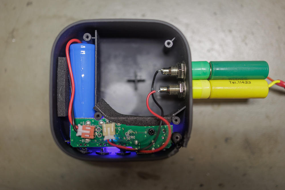

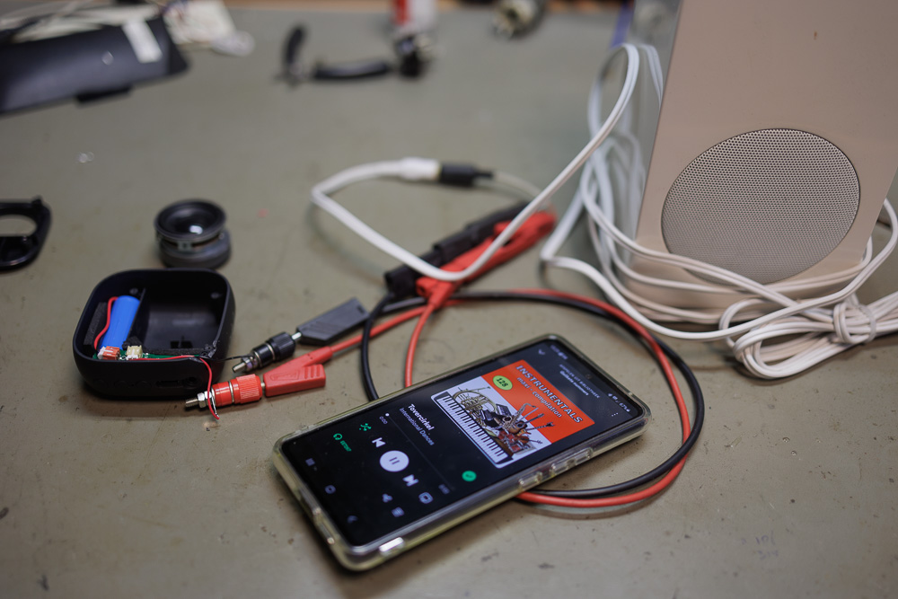

Het uit elkaar halen was lastig maar achteraf had ik iets minder geweld hoeven te gebruiken, zo bleek. Het luidsprekertje eruit gehaald en de draadjes met verschillende andere luidsprekers verbonden. Verrassend wat een verschil dat is. :m: En, zoals Gerard al had opgemerkt, het uitgangsvermogen is ruim voldoende.

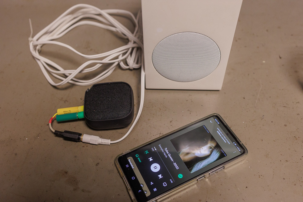

Uiteindelijk vond ik het geluid van de losse speaker van de Tivoli Model 10 het meest aangenaam klinken.

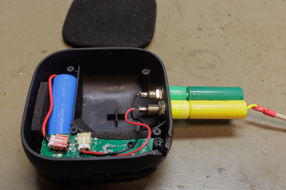

Eerst wat improviseren.
Daarna twee stekkerbusjes ingebouwd.
Dekseltje erop en spelen maar! :m:
