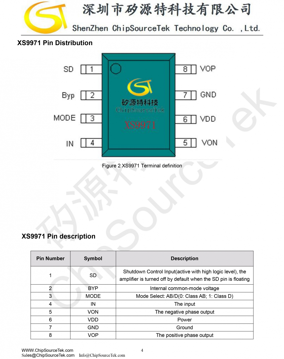

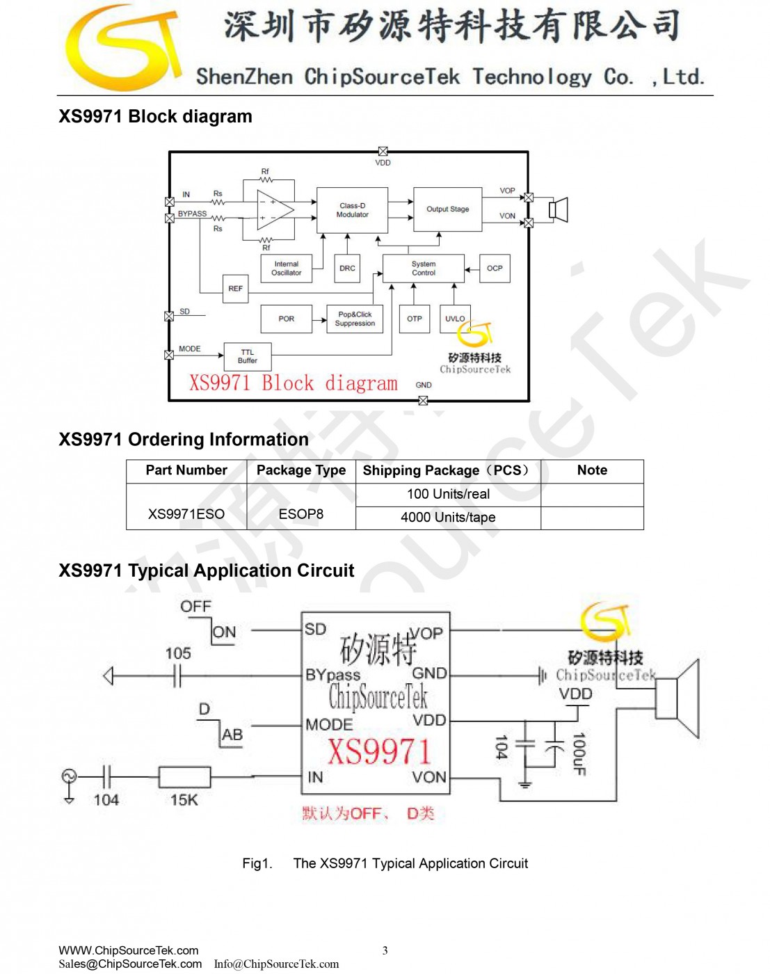

op de XS9971 zit een mode pin (AB of D). Zie data sheet. Je kunt met een ohm meter meten of die aan massa ligt of niet en dan weet je welke instelling is gekozen.
dat heb je waarschijnlijk al gezien?
Wel naar gekeken, maar had niet door wat het betekende.
Pin 3 dus. Als die laag is (ligt aan massa) dan is het klasse AB.
Zo niet, klasse D.
