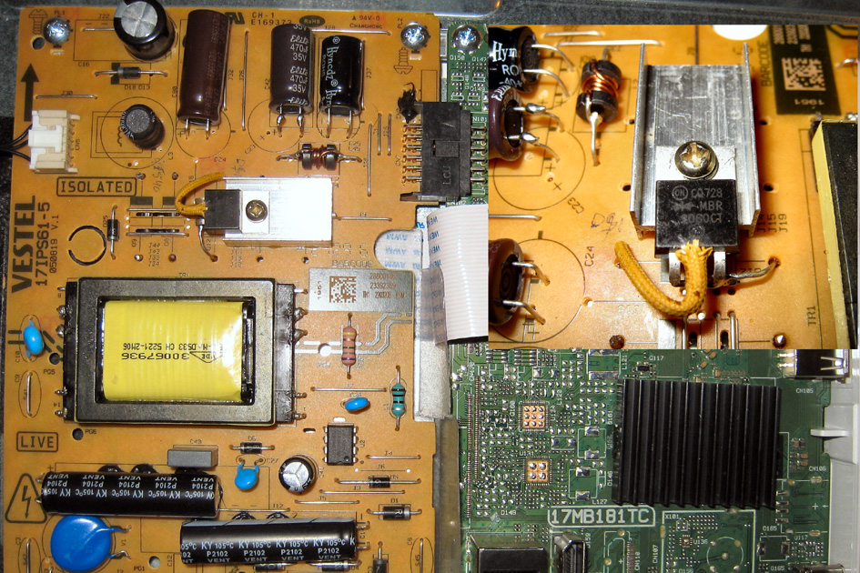

Er kunnen drie directe problemen aan de hand zijn met deze 17ISP61-5 print;
De voeding elco’s zijn defect, de laagspanning diodes zijn defect of het stuur ic 3BR1765J.
De elco’s meten goed en de diodes meten ook goed, zou het ic defect zijn?.

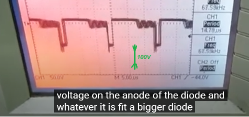

Toch eerst maar die dikke laagspanning diodes eruit 3x SR5150.
Deze schottky diodes zijn 150V 5A maar lijkt mij wat overdreven als er direct 1000uF 16V aan hangt.
Dus eerst die 1000uF maar wijzigen in 2x 470u 35V en de andere componenten bij Ali bestellen.
Het kunstje met die diodes heb ik al eerder uitgehaald met een Samsung tv en dat werkt nog steeds.
Dus het ic besteld en een MBR2060CT 60V 2x 10A als vervanger voor die diodes.
Van de week kwam het binnen en vandaag aan het knutselen geweest.
Printje teruggeplaatst en de stekker erin en het standby lichtje gaat aan !!!?.
Die goed metende SR5150 waren dus helemaal niet goed.

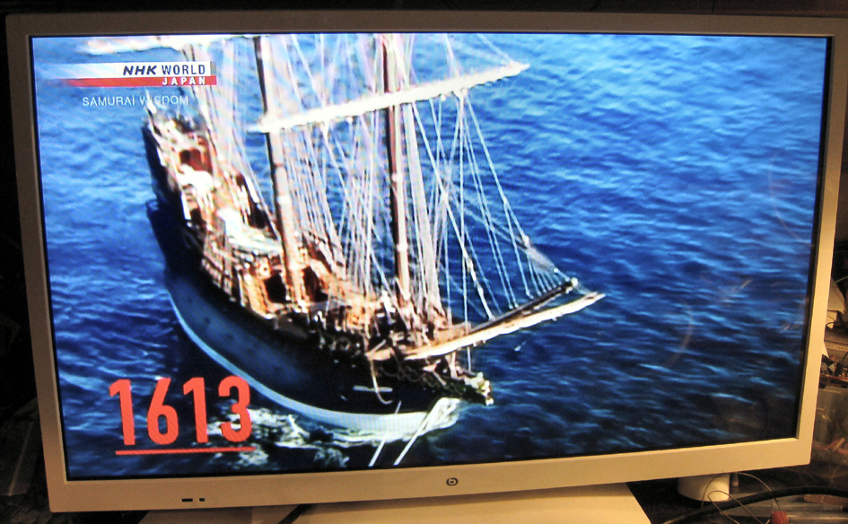

De tv ging nu wel aan en staat al een paar uur te spelen zie de plaatjes.
