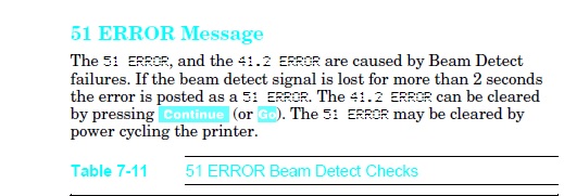

42 error staat niet in de manual
41.2 is bijna identiek aan 51 error.
Verschil is of de fout korter of langer dan 2 sec is.
Druk dan eens op Continue of Go
Zou die door moeten gaan.
En mogelijk is die scannermotor moeilijk.
Drup olie op die lagers.
Beam detect is alleen op 1 stukje van de spiegel, lijkt het op, zie tekening.
Wat ik nog weet is dat die laser unit wel open kan.
Met alcohol eens wat spiegels en lenzen reinigen.
