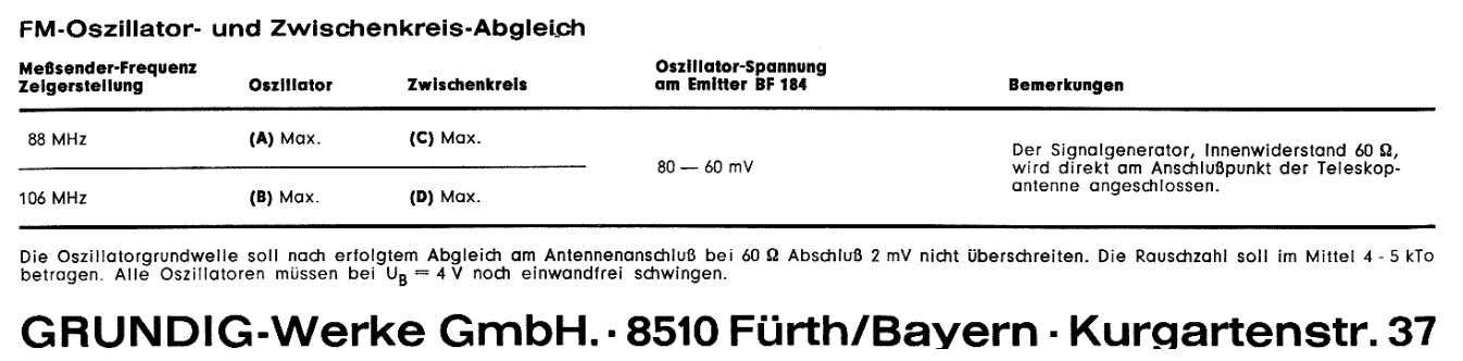

Dan zou in jouw toestel op een of andere rare manier er een oscillatie moeten zijn
waardoor de frequentie van die zender precies uitkomt op die 10,7MHz.
En dat dus geheel onafhankelijk van stand afstemcondensator.
Bekijk dus die afstem condensator , bij verdraaien moet je de oscillator zien veranderen
daarnaast zal er ook iets te zien zijn van een vaste oscillatie die niet veranderd.
Denk mogelijk dit, lees onderste regel over de grondfrequentie, deze moet kleiner zijn dan 2mV
