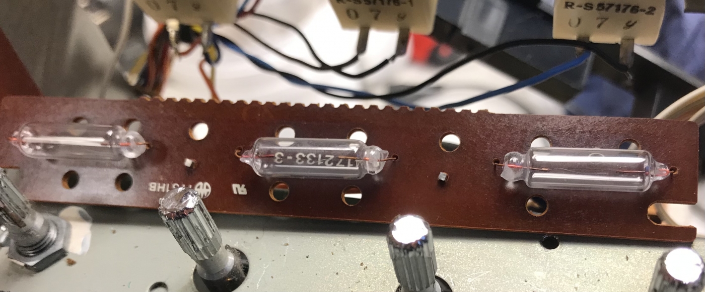

ben mijn siemens rs 555 aan het reviseren , kan alleen de lampjes achter de metertjes niet vinden , iemand tips ?![[image]](images/uploaded/20231026103103653a3fe7aed96.jpg)

Wire lamp incandescent
Is een zoekterm wat kan helpen.
Maar wees creatief in plaatsen.
Draadlampjes van andere vorm kan de oplossing zijn.
of buislampjes met wel ijzer aan einde en dan met dikkere harde kern draad solderen.
Dit ivm zwaarder zijn lampje en trillingen.
Anders ombouwen naar LED.
Op internet wel voorbeelden van te vinden.
of zoek dan op LED bereken voorschakelweerstand.
Met gegeven stroom van te plaatsen LED en je voedingsspanning kom je dan een eind.

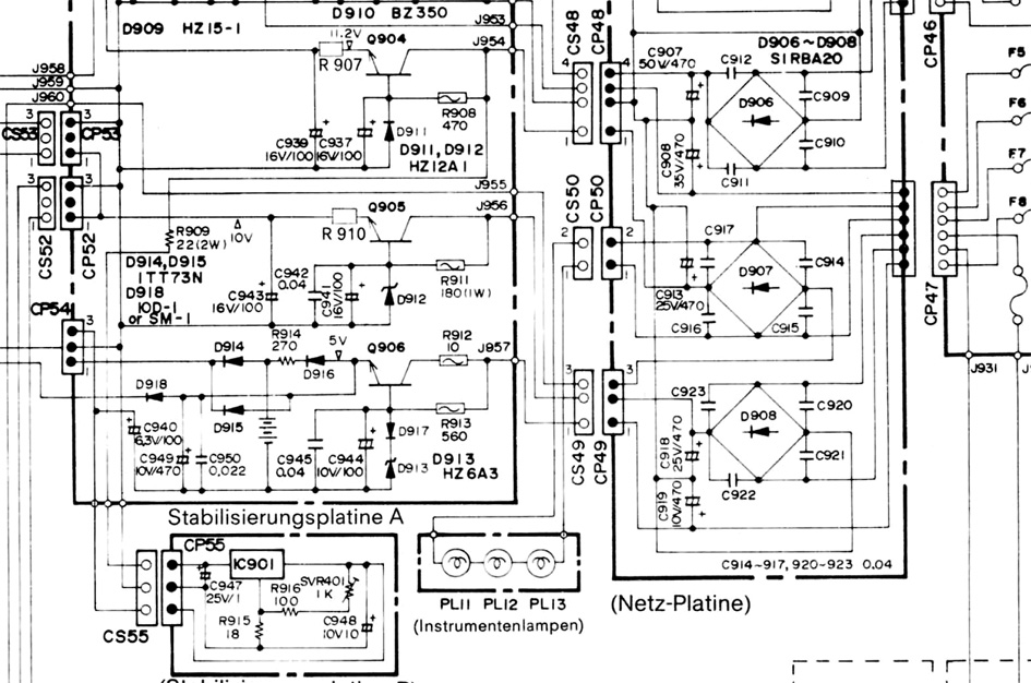

de huidige kapotte lampjes staan in serie, kan uit het schema niet halen hoeveel de spanning op de lampjes is?

de wisselspanning op de 3 lampjes in serie is 32 v, dus 3 lampjes van 12v zou moeten voldoen

Weet je dat zeker?, C913 na de brug is 25V.
Groet, Ben

De lampjes zitten voor de brug aangesloten op wisselspanning via cp 50

De gelijkspanning na de brug is altijd hoger dan de wisselspanning op de brug.
En daarmee denk ik dat het 3x 6,3V~ moet zijn i.p.v. 3x 12V~.
Trek er eens een goed lampje uit en test dat eens.
Of ze moeten allemaal stuk zijn?.
Succes en groet, Ben

alle 3 de lampjes zijn stuk, heb gemeten op de aansluitpunten 32v wisselspanning

Ik heb de volgende buislampjes in voorraad. Ze kosten een euro per stuk en verzending kost ook een euro.
V------mA---Ø mm---lengte mm
5------60----4,5----13
12----70-----4------17
12----70-----4------19
12----80-----4------19
12---120-----4------19
20----50-----3------17
