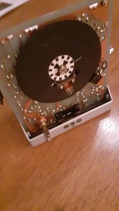

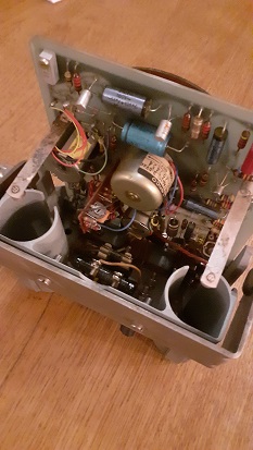

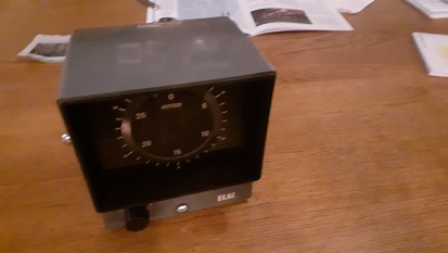

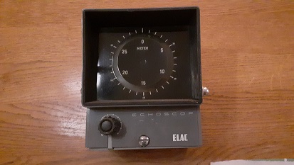

Op mijn Oost Duitse patrouillebootje is een dieptemeter van het merk ELAC geïnstalleerd.

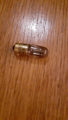

Klassiek ontwerp met GE2B neonlampje van General Electric. Er komt weinig licht uit. Nu is dat meestal zo met neonlampjes, maar hier is het glas inmiddels ook wat donkerder. Ik heb een paar vervangende typen besteld want de originele is obsolete. Ik overweeg ook om een LED als vervanger toe te passen en daarvoor het schema reverse te engineren, maar het is makkelijker als iemand het schema heeft.
