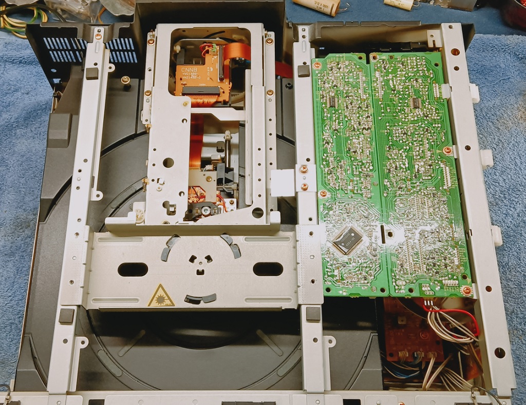

Ding open, en onderzoeken.

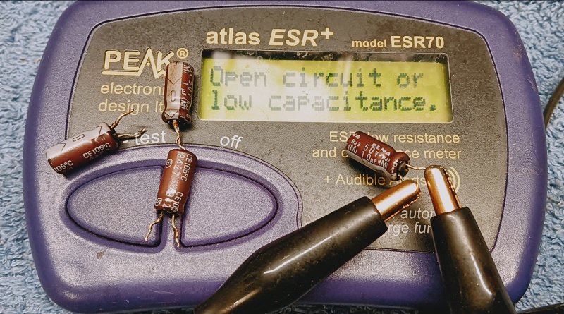

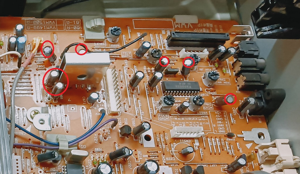

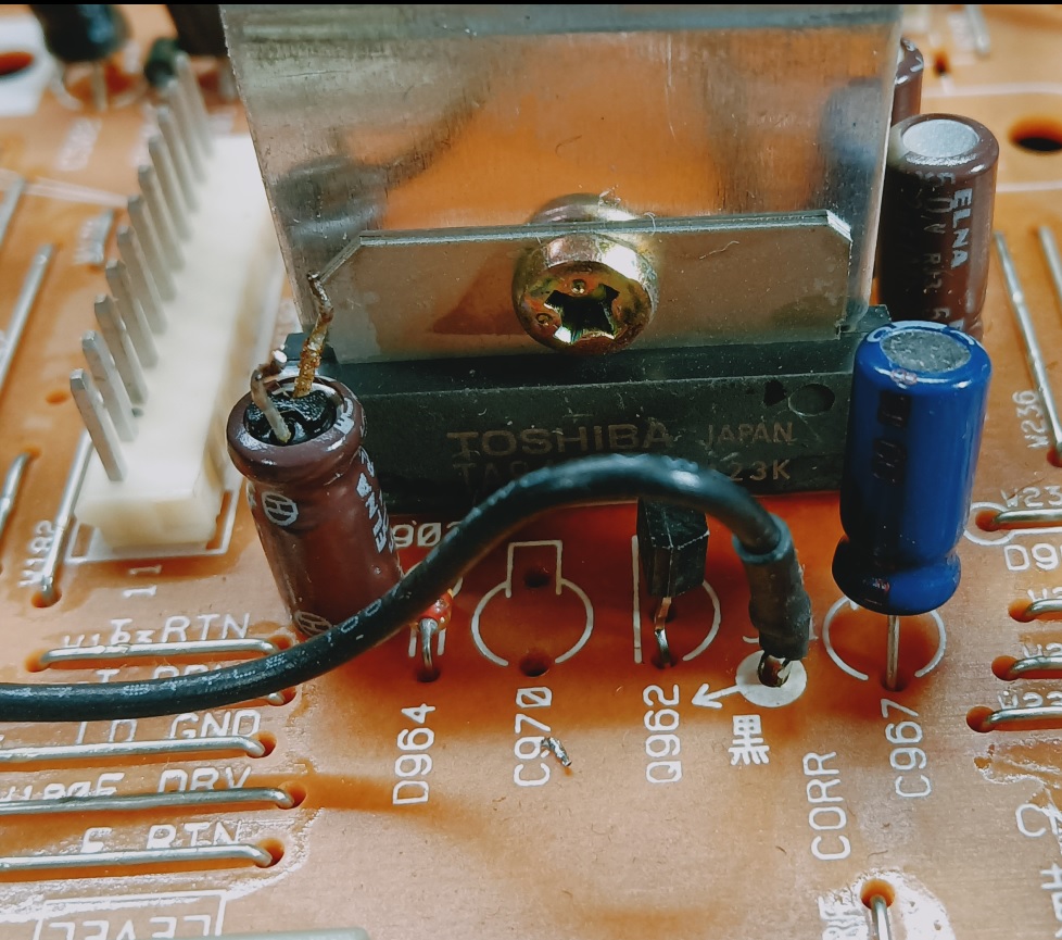

Al vrij snel ontdekte ik enkele beroerde elko's in het laser-circuit.
Dat leek een makkelijk klusje.

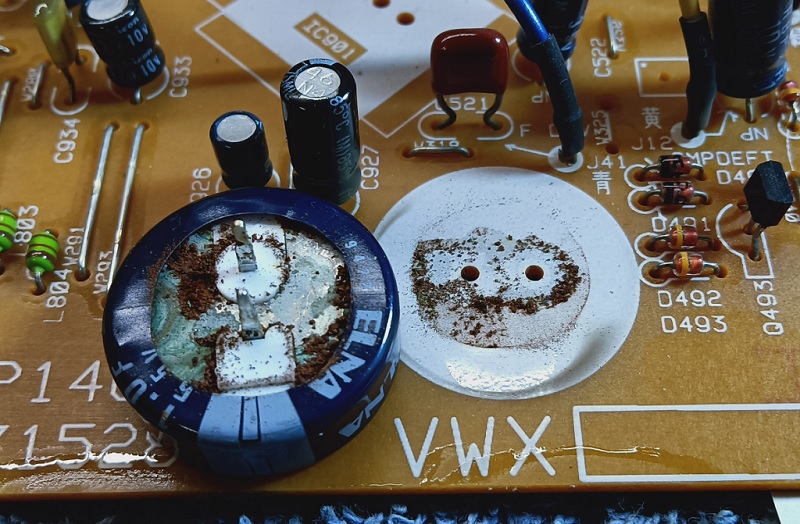

Ook de back-up elko van 1F, 5,5V was volledig heen.
Je denkt dan, plaat er in en weer gaan., helaas.

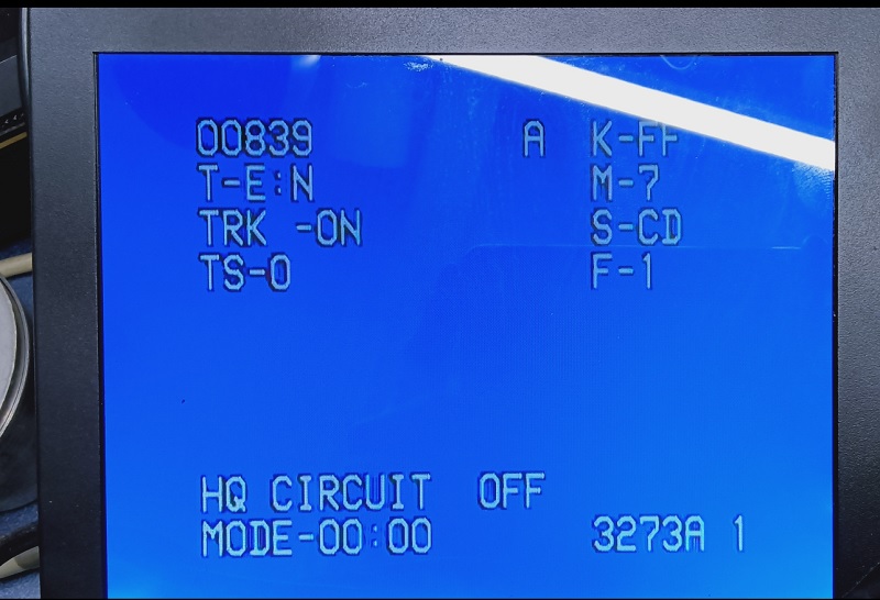

Manual er bij en in de testmode.
Je ziet "T-E:N" en Track is -ON, F-1 betekend er is focus,S-CD is we spelen een audio CD.
Interessant is te weten dat door in testmode de laser te verplaatsen de speler zo bepaald betreft afstand tot center of het een CD-CDV of LD(Laserdisk) is.
Hier audio-CD

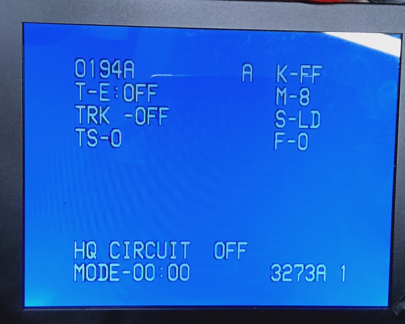

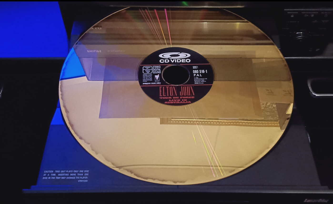

En we zien bij plaatsen van een Laserdisk, geen focus.

Hoewel de laser regeling-IC juist al die defecte elko's had en ik vermoede dat die
laser dus opdonder gehad heeft door die zwaar lekke elko's.

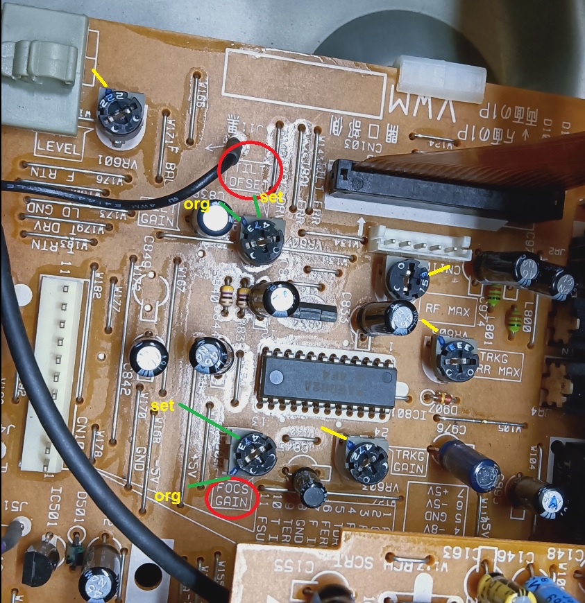

Alle afstel potmeters goed gemerkt en vast gelegd, proberen maar.
Eerst met werkende Audio-CD en van daaraf werken naar de Laserdisks.
Immers ik had 1 werkende Audio-CD en als je van daaraf gaat werken weet je of je de goede kant op regelt.
Je denkt ,t zal er een weinig naast staan, maar nee.
Bleek dat feitelijk de "Tilt-Offset"en "Focus-Gain"een flink eind verdraait moesten worden.
Rest hoefde niet versteld te worden.

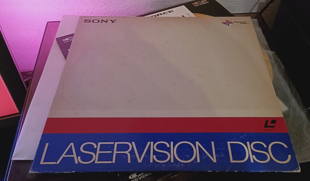

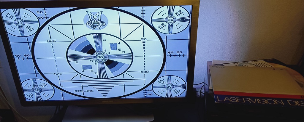

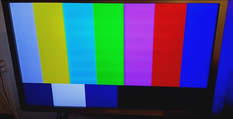

Net bij Testen van nog meer disks kom ik er achter dat ik een Laserdisk Testplaat HEB:)
Nah perfect beeld.
Ik had begin van jaar weer wat oude rommel overgenomen, maar deze speelde al niet meer
en wist niet dat het een testdisk was.
Nu wel dus.
