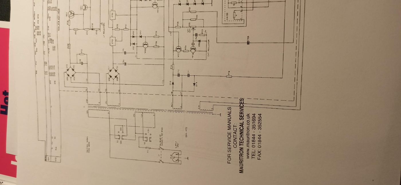

Lang plezier van gehad maar de netzekering gaat eruit.
Ik heb de powersupply PCB eruit gehaald, zie foto maar de netzekering gaat nog steeds.

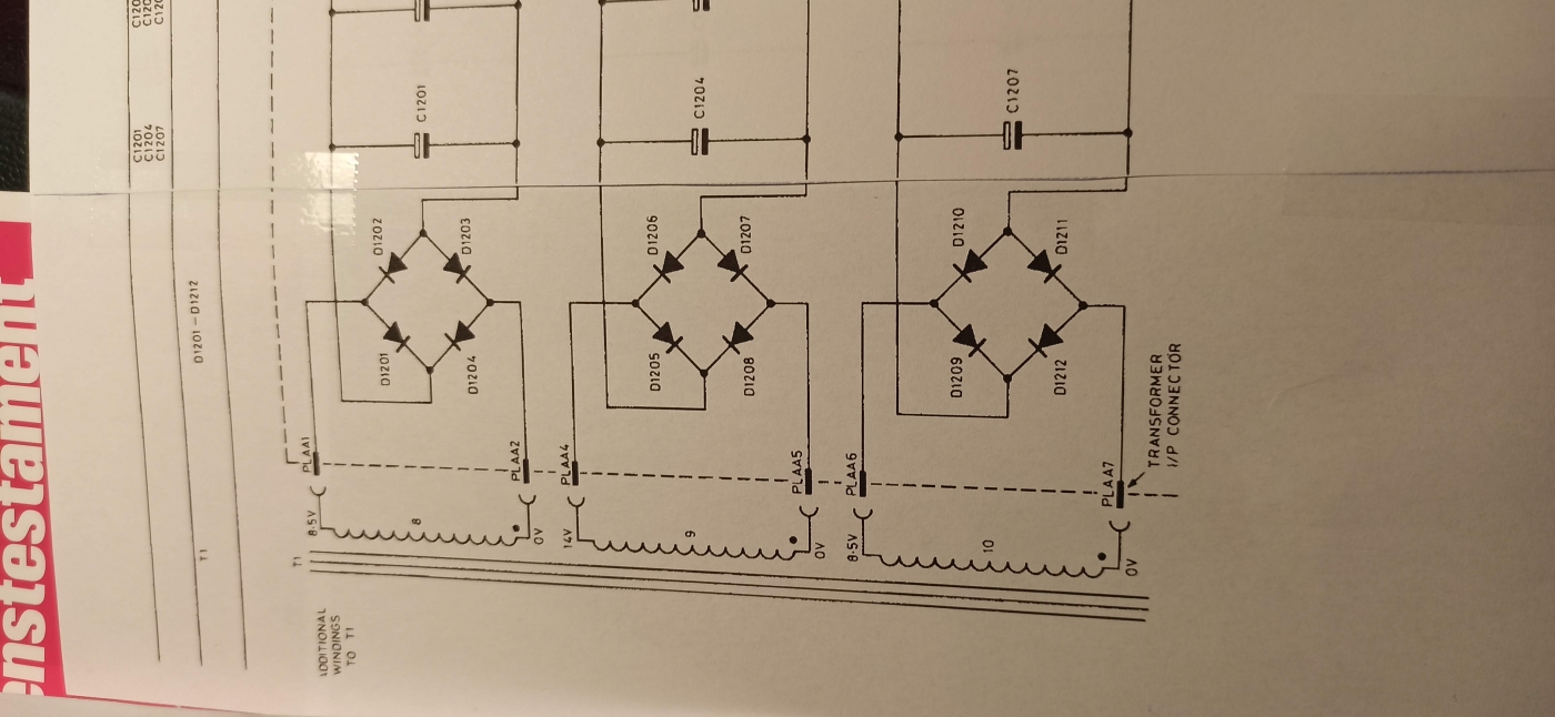

De main PCB heeft ook een voedings deel met handige bruggetjes op de print die je kan onderbreken.
Dus allemaal onderbroken, de netzekering blijft nu heel maar de voedingstrafo word binnen 10 seconden gloeiend heet, snel uit en wat bruggetjes weer terug overbrugt en ik krijg voedingspanningen maar de trafo kookt weer binnen 10 seconden, dat mag toch niet?
Doe ik wat verkeerd?
Alvast bedankt voor het meedenken.
