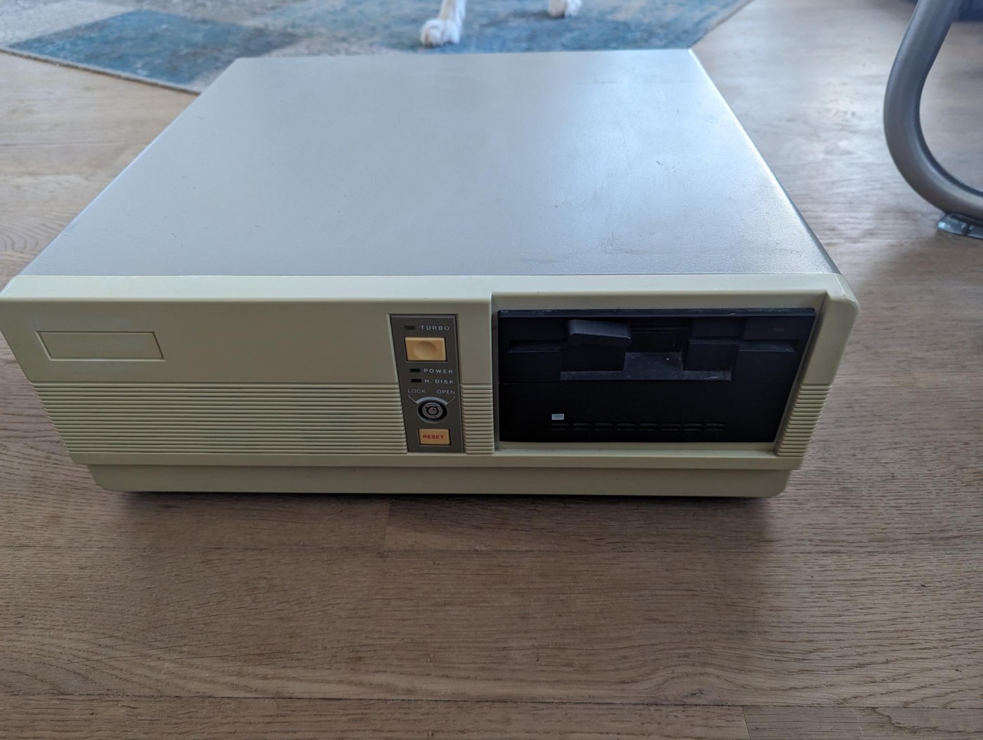

Vandaag kreeg ik de beschikking over een 8088XT computer.
Voor mij een terug naar 1986 moment, het was de eerste clone pc die ik kocht.
Voor zover ik mij herinner zat er toen 256kb geheugen in en 1 diskettestation (of 2, weet ik niet meer).
Niet veel later kocht ik een 60mb mountain hard card. Dat was wel zo groot die zou je nooit vol krijgen.
We zijn nu zo n 40 jaar later, en als je kijkt wat we nu tot ons beschikking hebben.
Of de pc werkt weet ik (nog) niet. Het zal wel net zoals met oude buizenradio s zijn: niet zo maar aan te bevelen om er gelijk 220v op te zetten.
Daarnaast ik zoek nog een passend toetsenbord en het ms dos floppy systeem.
Ik houd mij aanbevolen voor degene die dat nog heeft.
Het motherboard is een TXM-8-III waar ik wel wat informatie over heb gevonden.
Of er ooit een "merknaam" op deze heeft gezeten: geen idee.
Mijn eerste PC was een ZERO XT van een bedrijf met de zelfde naam uit Ridderkerk.

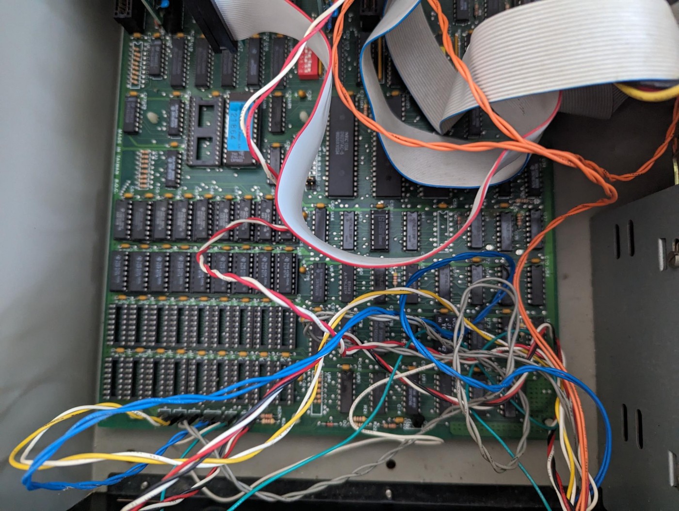

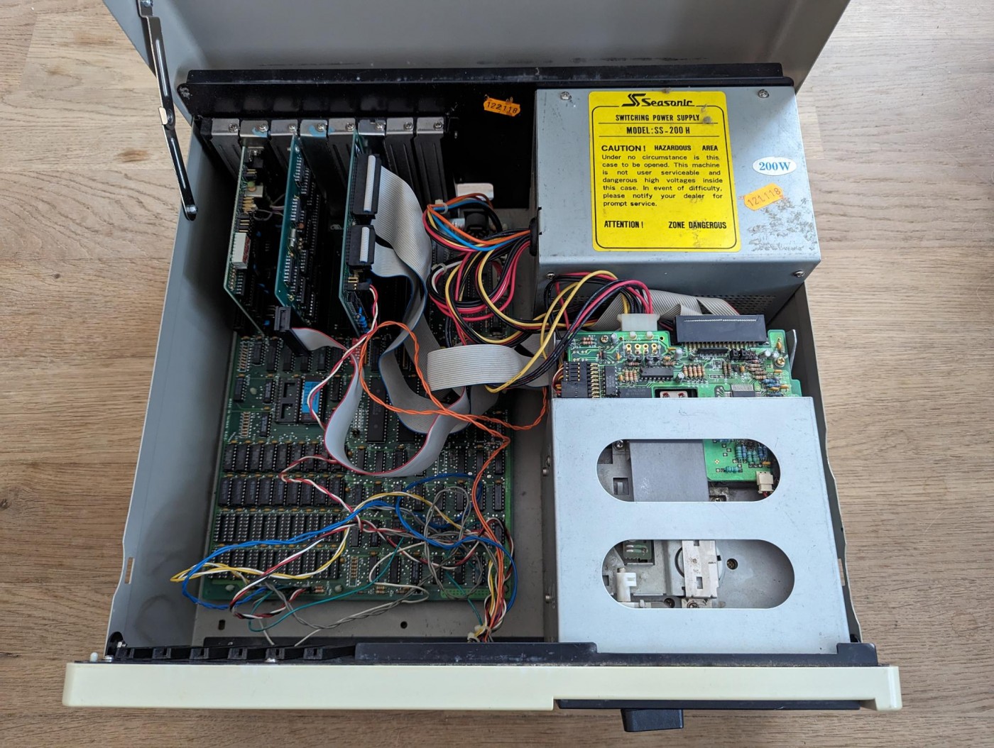

Leuk, heerlijke bak draden zo te zien.
ER zit een harddisk in, en zit aan gesloten op de kaart met de 2 platte grijze bandkabels.
Als je mazzel hebt doet de harddisk het nog.
Heb je pech zitten de kopjes vastgeplakt op de schijf.
Ik krijg dat soms los en werkt de hd weer even.
Of langer.
Alle stekkers van voeding los nemen.
Deze voeding start nog gewoon op zonder een signaal van moederbord, dus kan zo aan.
En ja beste is even via een gloeilamp van 40w of zo in serie.
EN dan de uitgaande spanningen meten.
Op internet zijn alle kleur draden te vinden wat de spanningen moeten zijn.
Niet zoals de tekst in plaatje dus, maar los nemen.
Immers als bv de 5V bij 1e opstart door een defect 8V wordt is sat Mboard echt stuk.

Staat me bij dat de XT nog geen RTC had. indien dit zo is, hoef je niet bang te zijn voor een lege of lekkende batterij/accu.
