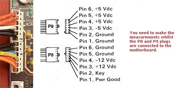

Leuk, heerlijke bak draden zo te zien.
ER zit een harddisk in, en zit aan gesloten op de kaart met de 2 platte grijze bandkabels.
Als je mazzel hebt doet de harddisk het nog.
Heb je pech zitten de kopjes vastgeplakt op de schijf.
Ik krijg dat soms los en werkt de hd weer even.
Of langer.

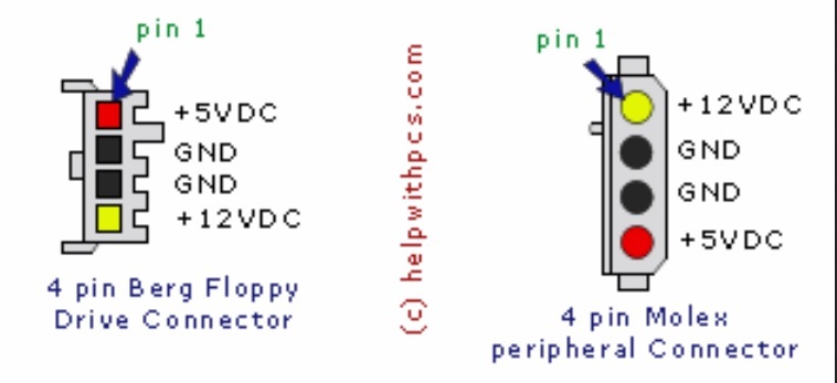

Alle stekkers van voeding los nemen.
Deze voeding start nog gewoon op zonder een signaal van moederbord, dus kan zo aan.
En ja beste is even via een gloeilamp van 40w of zo in serie.
EN dan de uitgaande spanningen meten.
Op internet zijn alle kleur draden te vinden wat de spanningen moeten zijn.
Niet zoals de tekst in plaatje dus, maar los nemen.
Immers als bv de 5V bij 1e opstart door een defect 8V wordt is sat Mboard echt stuk.
