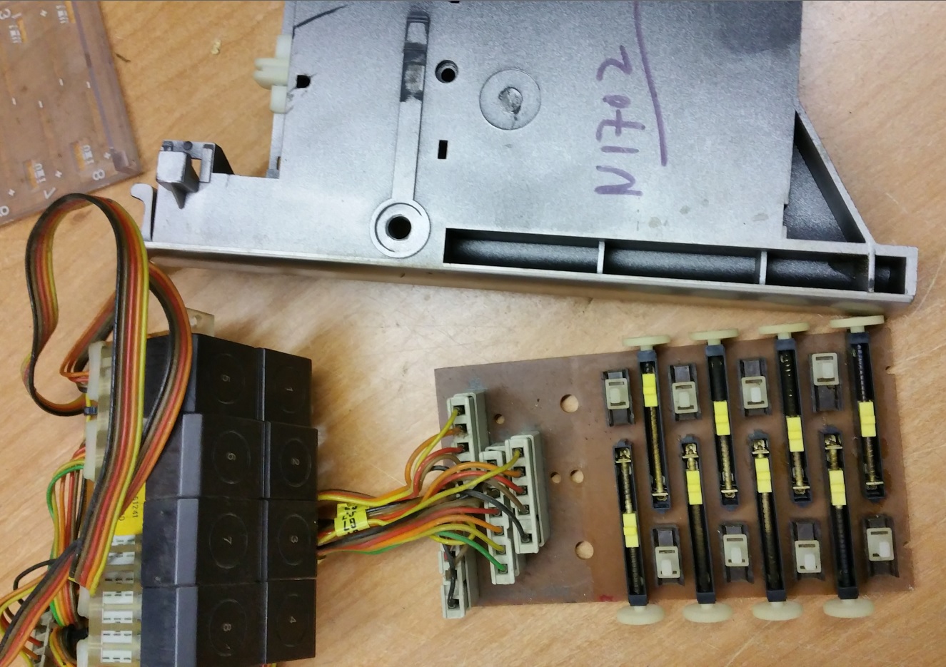

Wie weet of kan mij helpen aan nos weerstand baantjes voor de afstem la voor een K9 kleuren tv ?
volgens mij zaten ze ook in de k8 en diverse zwart/wit tv's.
Schoonmaken al gedaan maar helpt niet meer.
Ben benieuwd.

Hier draad NTOR met foto's tekst en uitleg over die laatjes.
Dan naast het koolstofbaantje is ook de loper pad, veertjes en dergelijke goed reinigen.
Heb je dat blokje wat over de schroefas loopt ook goed gereinigd?
Is koolbaan en vaste 0 ohm loopvlak daarna ook de veerstjes.
Wat anders kan helpen is veertjes over vers stukje koolbaan laten lopen.
dus iets buigen.
Of bedoel je deze "losse" potmeter systemen, bv uit de N1702 video recorder?
Staat en valt allemaal met die veertjes en mechaniek.

Die bedoen ik niet
Zijn platte plaatjes in een 6 kanaals laatje met de wieltjes aan de voorzijde.

De lokatie van die knoppen maakt niet uit betreft deze losse potmeters.
Je hebt 2 systemen hierin.
Losse potmeters en complete banen zoals hier.
Maar dan maakt het wel uit natuurlijk hoe de knoppen zijn gerangschikt en aantal kanalen.
en op de foto is duidelijk e zien de koperbaan steeds rechts die erg vuil is.
Meeste focussen zich op die koolbaan terwijl er meer in zit.
