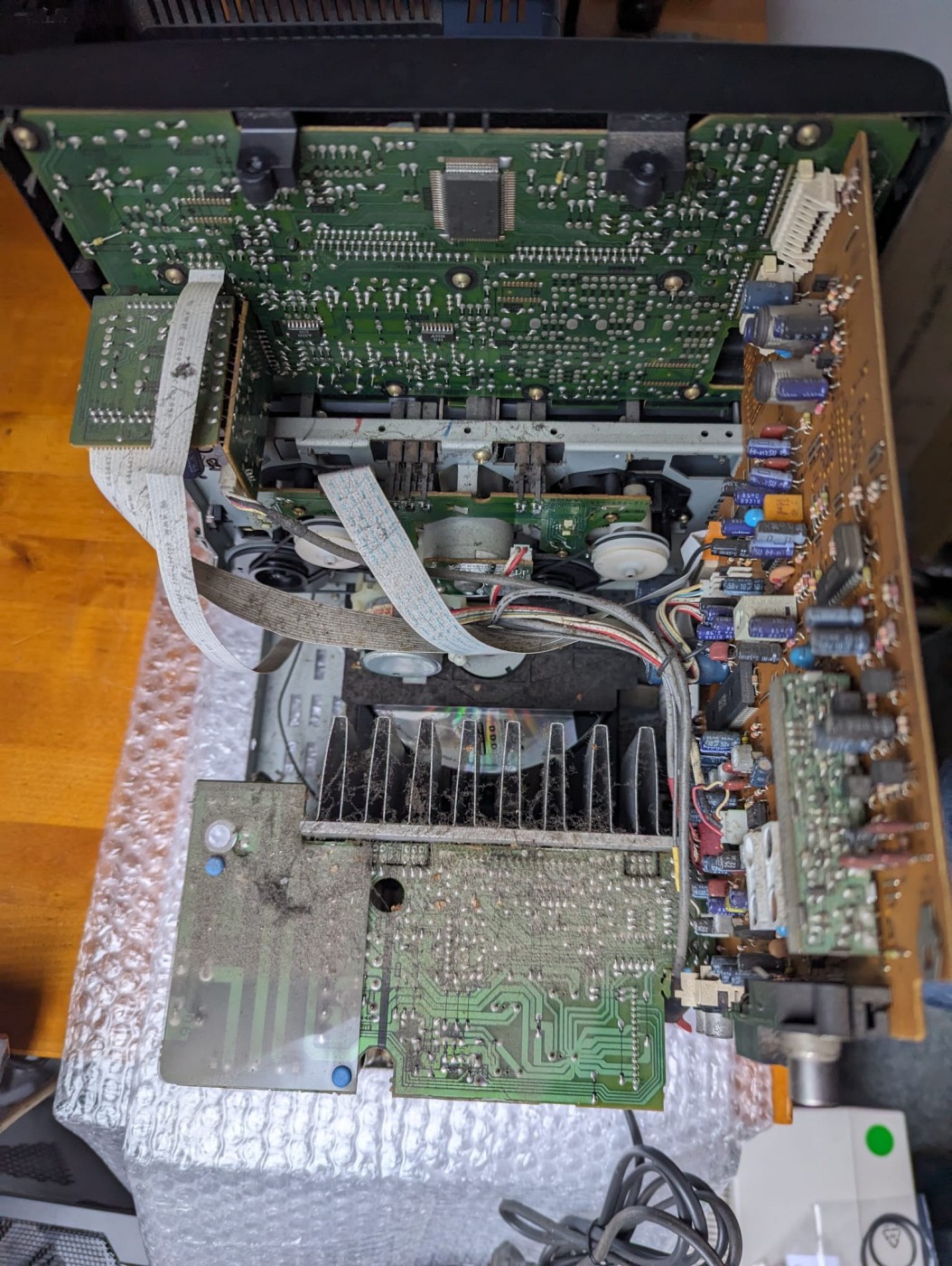

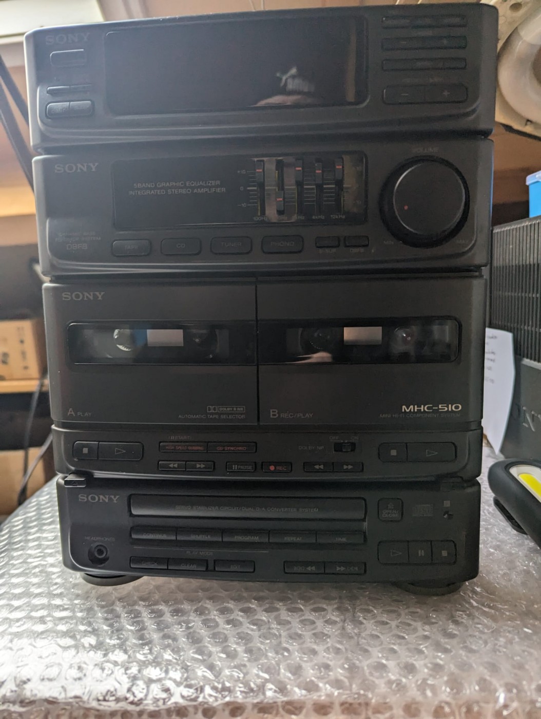

Dit toestel is in mijn bezit gekomen en werkt, althans de tuner en equalizer werken.
De cd lade gaat open maar leest de disc niet.
De beide cassette decks werken niet.
Dat laatste komt vooral door de rubbers die zijn volledig uitgerekt.
Inmiddels heb ik zowel voor de cd speler een nieuw rubber als 4 nieuwe rubbers voor de beide cassettedecks.
Met een beetje handigheid lukt het mij nog wel om de riempjes van de cassettedecks te vervangen.
Voor de cd speler zie ik even niet hoe ik dat moet aanpakken. Mij lijkt dat er twee dingen moeten gebeuren, riempje vervangen en de lens schoonmaken , en dan maar hopen dat de lens niet kapot is.
De staat van het apparaat is: behoorlijk vervuild dus ik heb eigenlijk wel hoop dat het vervuiling zou kunnen zijn.
Weet iemand of er op youtube instructiefilmpjes zijn van dit soort apparaten ? Vaak vind ik dat namelijk het handigst: kijken hoe iemand anders het heeft gedaan.
