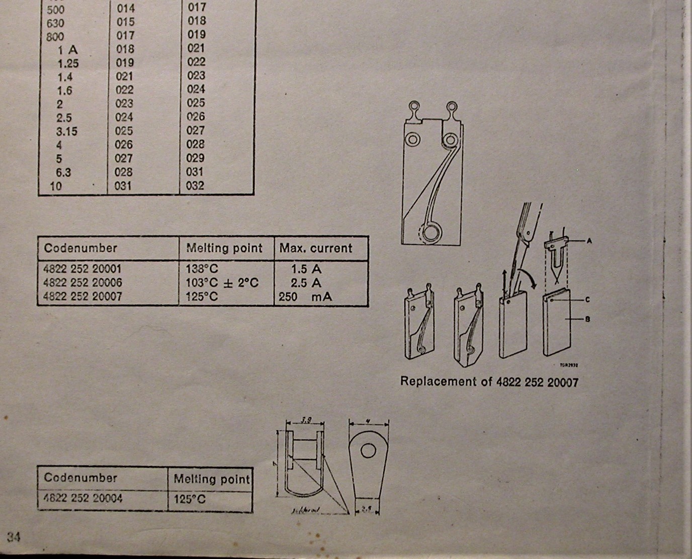

125 graden meestal.
Als je soldeerpunt schoon is kun je weer solderen.
Maar 120gr is ook prima.
Toch ook eerst even onderzoeken of er niet wat loos is met die trafo.
Kan zijn dat er sluiting in wikkelingen zit.
Of was er ander probleem in toestel?
Hier wat voorbeelden
