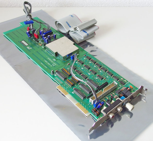

Grappig, jouw serienummer is 101 hoger dan het mijne. Toen ik zag dat er bij jou een MFM schijf in zat dacht ik dat het lager zou moeten zijn, dus even opgezocht. Bij mij zit er een Miniscribe 8450XT in, een echte 8 bits IDE schijf. Wel zaten er bij de meegeleverde software nog tools voor een MFM disk, dus dat is dan ook weer verklaard, kennelijk werden die schijven doorelkaar gebruikt.
Overigens is de kaart van de CD speler geen geluidskaart; die speelt alleen geluid van de CD speler af. Bij de meegeleverde software zat ook een muziek CD.

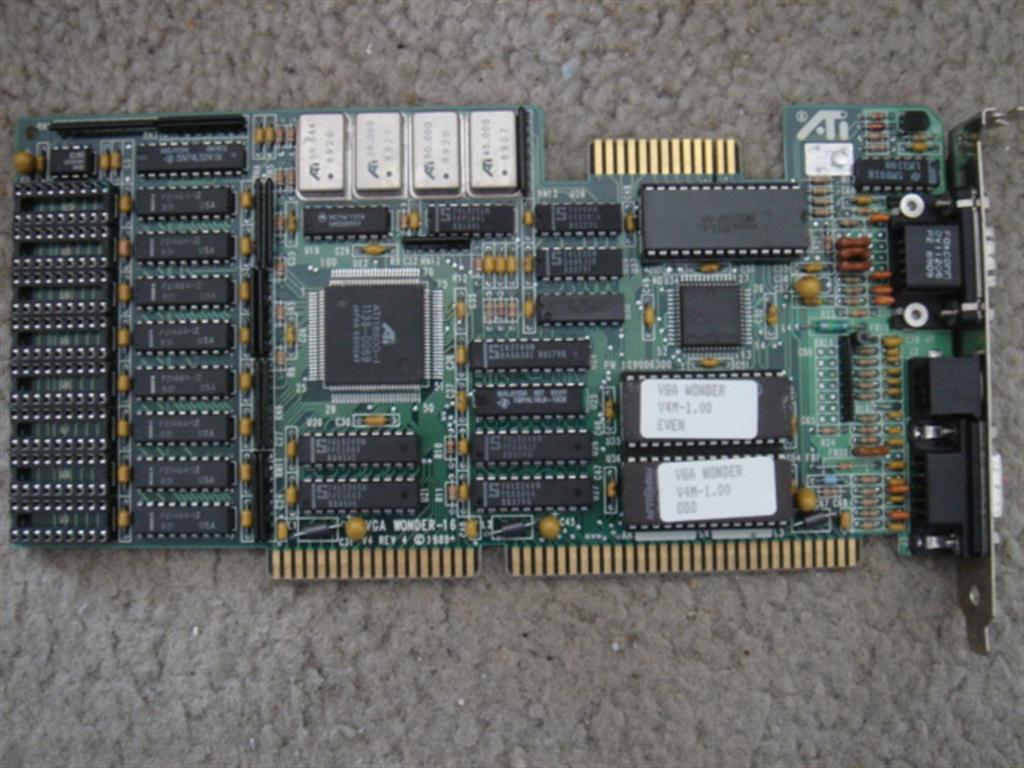

De videokaart zou een ATI VGA Wonder moeten zijn, ongekende luxe voor een XT. De originele bijbehorende muis was geen normale PS/2 muis maar een mechanische muis met 2 encoder wieltjes en geen ingebouwde elektronica die direct op de videokaart kon worden aangesloten. Zou dus best kunnen dat je de boel vernielt als je een PS/2 muis aansluit. Ook kun je de bijgeleverde muis niet op een moderne PS/2 aansluiting gebruiken.

![[image]](images/uploaded/2024012322070065b038848c8d6.jpg)
Sony CDB-904 1-629-342-13 CD-ROM drive controller 8-bit ISA-kaart

![[image]](images/uploaded/2024012322084665b038ee6bec5.jpg)
ATI VGA Wonder V4M-1.00 Bios Videokaart SVGA 16bit
Ik heb de orginele muis met balletje.

Frans,
Door de vormgeving dacht ik dat het een scsi-drive was, maar Maarten zegt dat dat niet zo is en hij zal het wel bij het rechte eind hebben.
![[image]](images/uploaded/2024012422150065b18be47193f.jpg)
![[image]](images/uploaded/2024012422152465b18bfcee0f5.jpg)
Maar je ziet wat mij eraan deed denken. Of jouw drive een klepje mist, is er natuurlijk niet uit af te leiden. Ik had geen geschikte paperclip bij de hand om de cassette waar de schijf in gelegd wordt uit de drive te halen.
