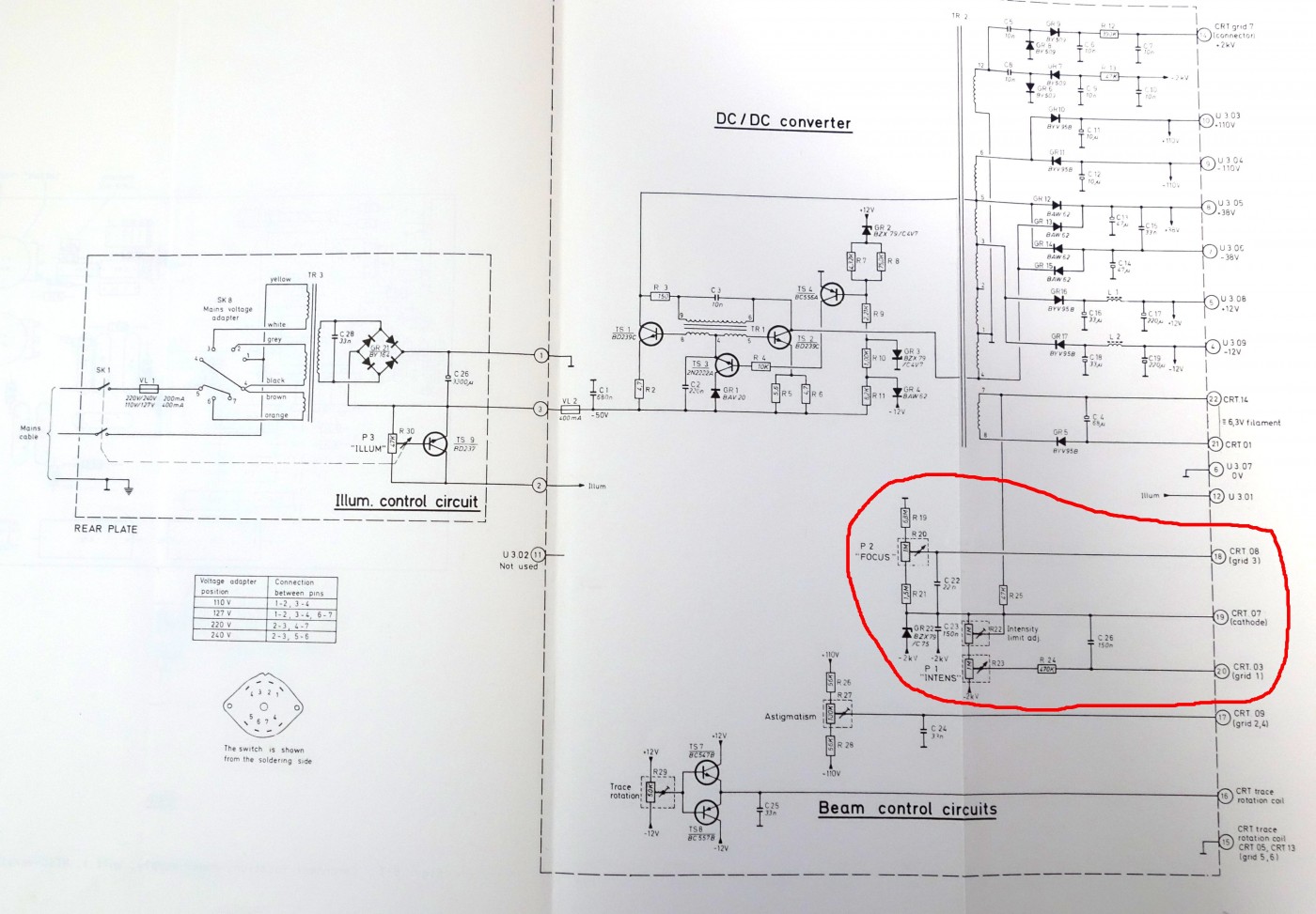

Weer even hulp/tips gevraagd. Ik heb een PHILIPS PM6567 vectorscope die perfect werkt alleen de helderheid is niet te regelen. Het beeld brand het scherm uit zo fel. Ik dacht het gevonden te hebben een onderbroken weerstand R24 aan de loper van P1 (INTENS R23) naar het eerste rooster van de beeldbuis (punt 20) en die uit gesoldeerd en toch maar even opnieuw meten, meter stond in verkeerd bereik, weerstand OK, keurig 470kOhm
dus die was het niet. Ook potmeter P1 van 1mOhm is ok als ook de instel pot R22. Daar aan regelen ook geen effect.
Zou het kunnen zijn dat er geen -2kV aanwezig is op P1 (INTENS regelaar?) Ik heb geen meter die dat bereik heeft dat te meten.
Ik heb dat bewuste deel in schema even omkaderd.

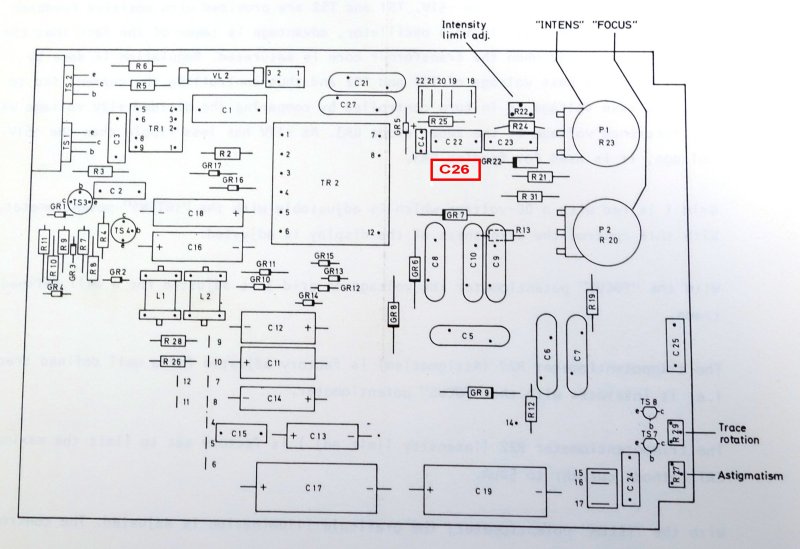

Je zegt dat het beeld goed is alleen veel te fel, dit geeft aan dat de -2kV aanwezig is, anders zou het beeld donker en of uit focus zijn.
Controleer of een sluiting zit in C26 of C23.
Ook kan de 75V zener (GR22) een sluiting hebben.
Als een van de bovenstaande onderdelen een sluiting heeft is er op de KSB geen negatieve grid spanning tov kathode en zal de intensiteit maximaal zijn.
Meet C23,C26,GR22 met een multimeter en uitgeschakelde vectorscope.
Meet ook of er een sluiting is tussen de kathode en grid-1 van de KSB.
Hopelijk zit daar geen sluiting.

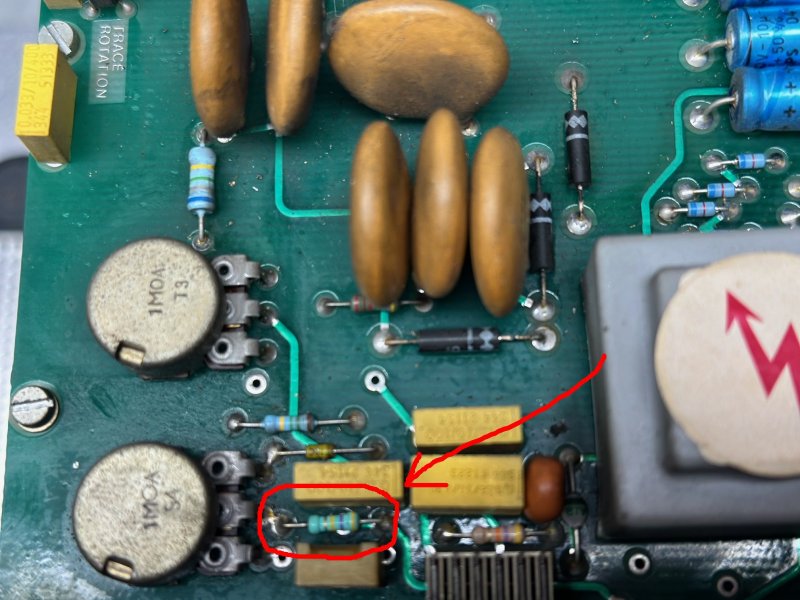

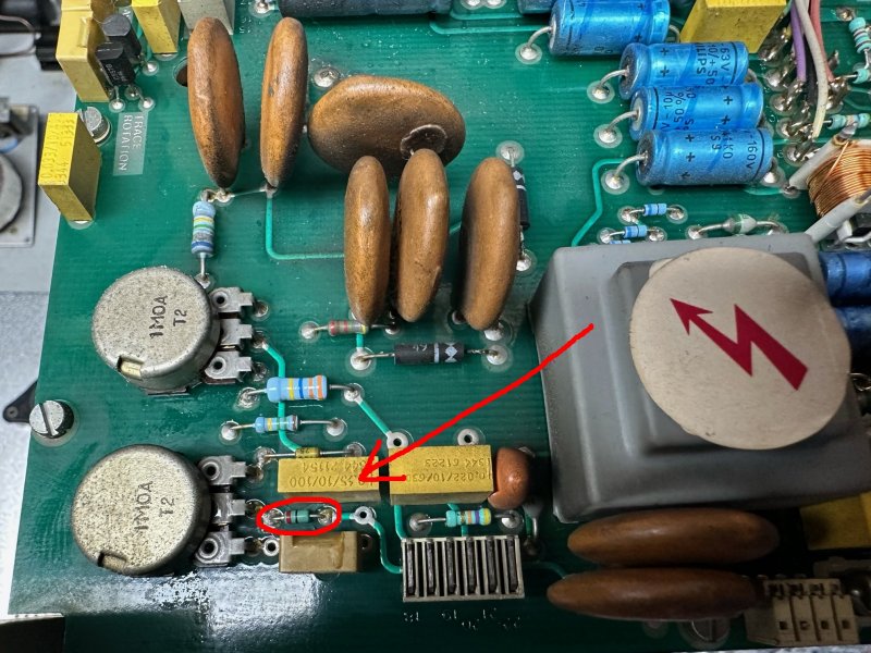

Ik dacht al even deze te bekijken Rene. Het vreemde is dat er in de loper van de helderheidsregelaar van deze vectorscope een weerstand zit en die van de wave form monitor een diode, zit toch weer wat verschil in de boards van de beeldbuizen net als bij de een weer een weerstand of condensator ontbreekt/aanwezig is t.o.v. het andere board.
Hieronder even in rode circel eerste foto board van Vectorscope een weerstand opgenomen van loper helderheidregelaar naar eerste rooster beeldbuis.
![[image]](images/uploaded/2024012812290265b6488eb94d3.jpg)
Hier onder van de Waveform monitor een diode opgenomen.
![[image]](images/uploaded/2024012812301665b648d8eb921.jpg)
Inderdaad Corne moet die 2kV aanwezig zijn want beeld, eens
Gemeten in circuit meet ik 85.5kOhm over C23 en andersom niets (ik meet deels over een diode) dus geen sluiting C23. Over C26 meet ik 3kOhm, ook geen sluiting (denk ik)
Gemeten over GR22 meet ik 354kOhm en andersom ook 354 kOhm
Heb ik gedaan, in circuit gemeten.
Gelukkig geen sluiting in geen enkel Ohms meet bereik gemeten.
Verdacht m.i. die zener GR22 die met omgewisselde meetpennen steeds 354 kOhm aan geeft.

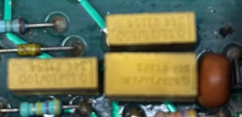

[EDIT] Ik zit net een oude topic te lezen waar ik al een vraag had HIER over een zenerdiode.

3Kohm voor C26 is veel te laag, ik denk dat deze defect is.
Aan de grid-1 kant is C26 is alleen aangesloten op grid-1 van de KSB en de 470kOhm weerstand dus je zou hier altijd meer dan 470kohm moeten meten.
Vervang C26.

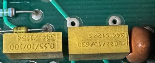

door Hans van Kampen
, Voorhout, 28-01-2024, 14:56 (981 dagen geleden) @ corne
dat C26 op het board van de waveform monitor helemaal niet aanwezig is, ik heb hem in rood bijgetekend. De gaatjes in de print zijn leeg.
![[image]](images/uploaded/2024012813522365b65c179966c.jpg)
![[image]](images/uploaded/2024012813525265b65c34377f5.jpg)
Waveform board
![[image]](images/uploaded/2024012813530365b65c3f346b9.jpg)
Vector board (foto onscherp maar duidelijk) bovenste C is die beruchte lekke.
Zomaar even het verschil.

, Voorhout, 28-01-2024, 20:14 (981 dagen geleden) @ Maurice
Die C26 meet ik op de print, stekkertje naar crt los, oneindig
Was bij mij dus 3KOhm dus lek, had Corne gelijk.
edit: bedoel die C26 150n zit ook in mijn pm5567
C22 meet ik weer die 1,8 M Ohm
Bij mij meet ik 2.56 m Ohm
Morgen de uitslag.
, Voorhout, 29-01-2024, 21:33 (980 dagen geleden) @ Hans van Kampen
Ga morgen naar Display in Haarlem en thuis een soldeerklusje. Boel weer in elkaar en opstarten maar, ik laat het weten en hoop dat deze story tot een goed einde gekomen is, fingers crossed.
Vectorscope werkt
, Voorhout, 30-01-2024, 12:41 (979 dagen geleden) @ Hans van Kampen
Gewijzigd door Hans van Kampen, 30-01-2024, 12:42
C26 vervangen en helderheid weer te regelen.
Een ieder dank voor de tips, Henk dank voor het schema.
