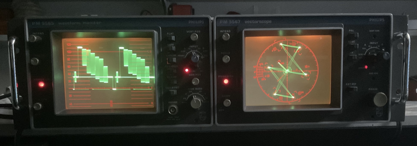

Nieuwe gloeilampjes gescoord van 28Volt voor de waveform monitor alleen blijkt daar de illumination niet te werken maar blijkt een defecte BD 237 tor, ik heb een BD 238 liggen maar regeling werkt nog niet. Morgen ff een BD 237 halen.
Het vectorbeeld geeft enige trilling in de lijnen tussen de punten en in het midden blijft dat soort van klaverblad ondanks alle instellingen rond tollen.
