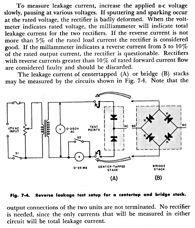

In figuur 7-4 staat afgebeeld hoe een brugcel (graetz schakeling) moet worden aangesloten om te worden gereformeerd. Ik neem aan, net als bij een discrete diode, met alleen de + en - aansluitingen en dus de beide wisselspannings-inputs los. Klopt dat?
Seleen Dioden Reformeren, na lange opslag
door Maurice ⌂ @, Dordrecht, 04-02-2024, 10:05 (779 dagen geleden) @ Jeroen Visser
Gewijzigd door Maurice, 04-02-2024, 10:07
Jeroen,
Beide AC aansluiten.

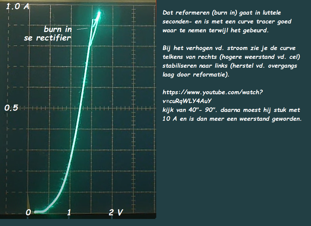

Ben@
