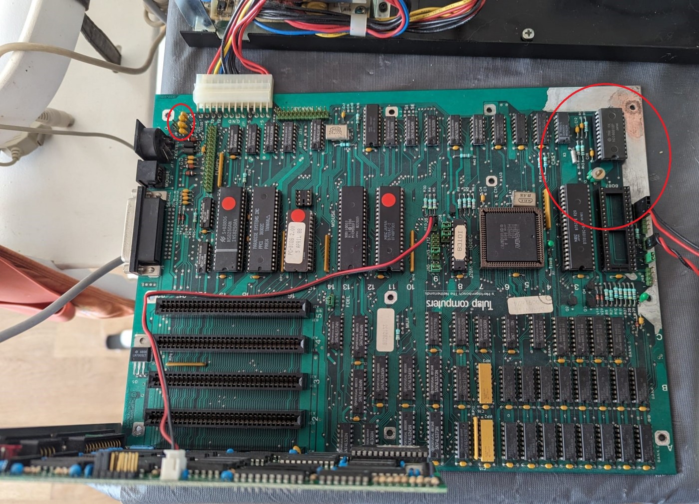

Deze computer als defect binnen gekregen.
Helemaal gedemonteerd.
De voeding daarna gecontroleerd en deze werkt goed.

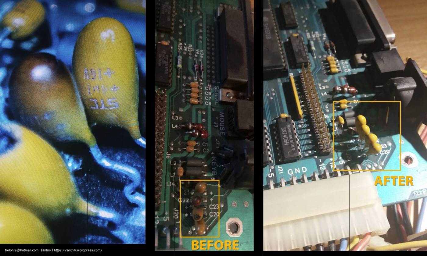

Motherboard stofvrij gemaakt daarbij bladderde het groen aan één zijde af, door batterij schade los gegaan, geoxideerd.
Het moederboard verder bekeken en daar zijnkapotte condensator te ontdekken. (C21 C22 C23)
Het board heeft schade door lekkende batterijen (4 x 1,5V), deze waren overigens niet meer aanwezig. Batterije houder ook volledig geoxideerd.
Graag restauratietips als dat gezien de toestand van het board nog mogelijk is.
mvg
Frans

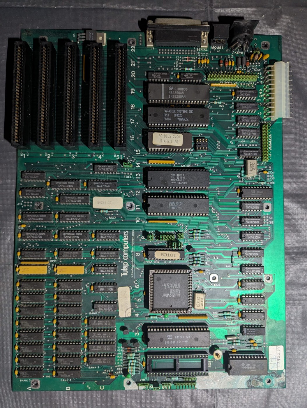

![[image]](images/uploaded/2024021319025765cbbce1e9100.jpg)
overzichtsfoto van het gedemonteerde motherboard

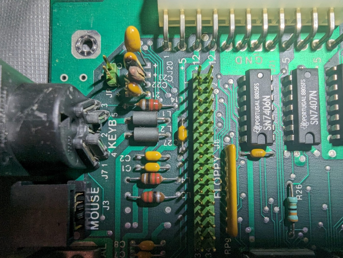

![[image]](images/uploaded/2024021319032265cbbcfaa2c19.jpg)
in iederr geval C22 defect maar ook degene daarnaast

Ik vond op mijn zoektoch nog een board met het zelfde probleem, helaas verder niet omschreven.
Onder andere de waarde zou ik graag willen weten van de condensators.

tantaal elco's 4,7uF/10volt
Vaak bestaat een moederbord uit meerdere lagen koperbanen, je kan de boven en onderlaag wel opknappen, maar tussenliggende lagen zijn onbereikbaar.

Dank voor je reactie. Ik zal de elco s vervangen.
Wat is "het groene" voor materiaal, soort kunsstof ???
Ik denk dat de schade dan opzich wel mee zou kunnen vallen.

Dat groene is een afdeklak ook wel soldeermasker genoemd in de printlaat fabricage.
waar het ontbreekt zou je het met een lak die geen koper aantast kunnen afdekken.
Die juiste "groene lak "is ook in spuitbus te koop, anders kan Plasic70 van Kontakt ook.

Ik heb inmiddels de tantaal eleco s besteld. Zit de plus bij alle 4 de elco s nu aan de zelfde kant , ik kan het eigenlijk niet goed afleiden uit het board.
Als ik het goed zie dan zit de plus bij c21 en c22 aan der andere kant (links op het plaatje) tov van de andere 2 elco s. De plus heeft ook een vierkantje tov van de min met een rondje.
Pootjes afknippen en dan er op solderen of echt desolderen en opnieuw plaatsen. Is denk ik lastig als er een pootje aan een massaveld zit, toch ?
De lak zal ik doen als het board zou werken.

inderdaad ,zie de + tekens op de print.
Tantalium verbindingen is uiterst giftig, zorg dat je het niet aan je vingers krijgt.

Vooral de laatste foto laat zien dat er nogal wat schade is. De HD146818 is het RTC/RAM ic waarvan de RAM gebruikt wordt voor het opslaan van BIOS instellingen. Het IC zit op een voetje en er is flink wat groene oxidatie te zien. Ik zou in ieder geval het voetje van dit IC vernieuwen, na verwijderen van de oude voet zo goed mogelijk eronder schoonmaken, het "aanvreet proces gaat anders gewoon door en de uit de batterijen vrijgekomen zuren kunnen allerlei ongewenste weerstanden gaan vormen. Ook deels onder de voet voor een eventuele coprosessor is de aantasting zichtbaar. Ik zou er niet teveel van verwachten, maar proberen kan altijd natuurlijk, je hebt niets te verliezen. Echt betrouwbaar zal het niet worden.
Ik heb vrij goede ervaringen met pure huishoudamonia op wattenstaafjes om aangetaste contactveren in batterijvakken enigzins te ontdoen van de rommel. Voor wat het waard is, dit bord heeft een flinke aanval te verduren gehad....en alles waar het onder gekomen is zou je moeten verwijderen om goed te reinigen, zowel de onderdelen als de print.

door Maurice
, Dordrecht, 16-02-2024, 00:49 (963 dagen geleden) @ ffeilers
Gewijzigd door Maurice, 16-02-2024, 00:52

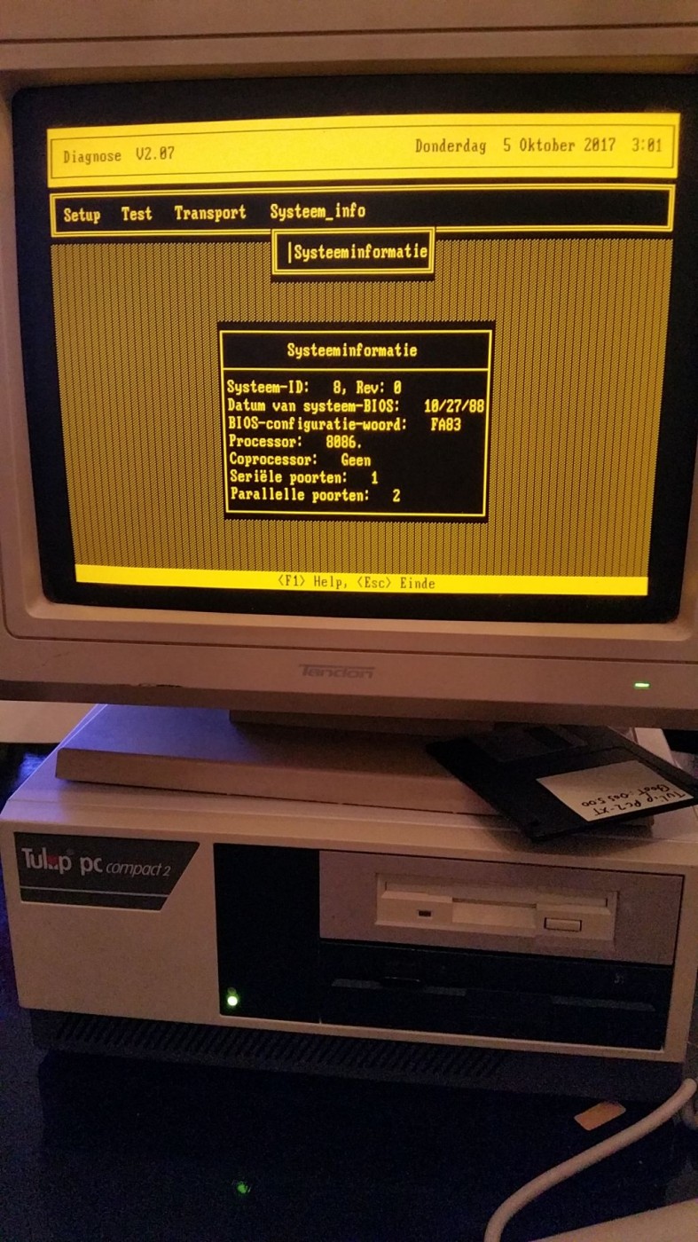

Maurice even nog over die meerdere lagen: is het zo dat ook die oudere xt pc.s moederboarden hadden met meerdere lagen, ik dacht dat dat van latere datum was.
Je kunt het zien als je de print goed bekijkt.
of met felle een lamp , beschijnen door de print.
Mijn Compact 2 zit nu dicht.
Even voor duidelijkheid, foto;s zijn destijds met ander scherm genomen.
Uiteraard staat org Tulip scherm op de Tc2
Org destijds uit PC Prive programma.
Met hardeschijf Seagate ST125
Draait MS Windows TC 1.03 op, zoals geleverd is.
TC 1.03 is speciaal voor de Tulip Compact 2.
Verder is slim om de Diagnose 2.07 flop eens te downloaden.

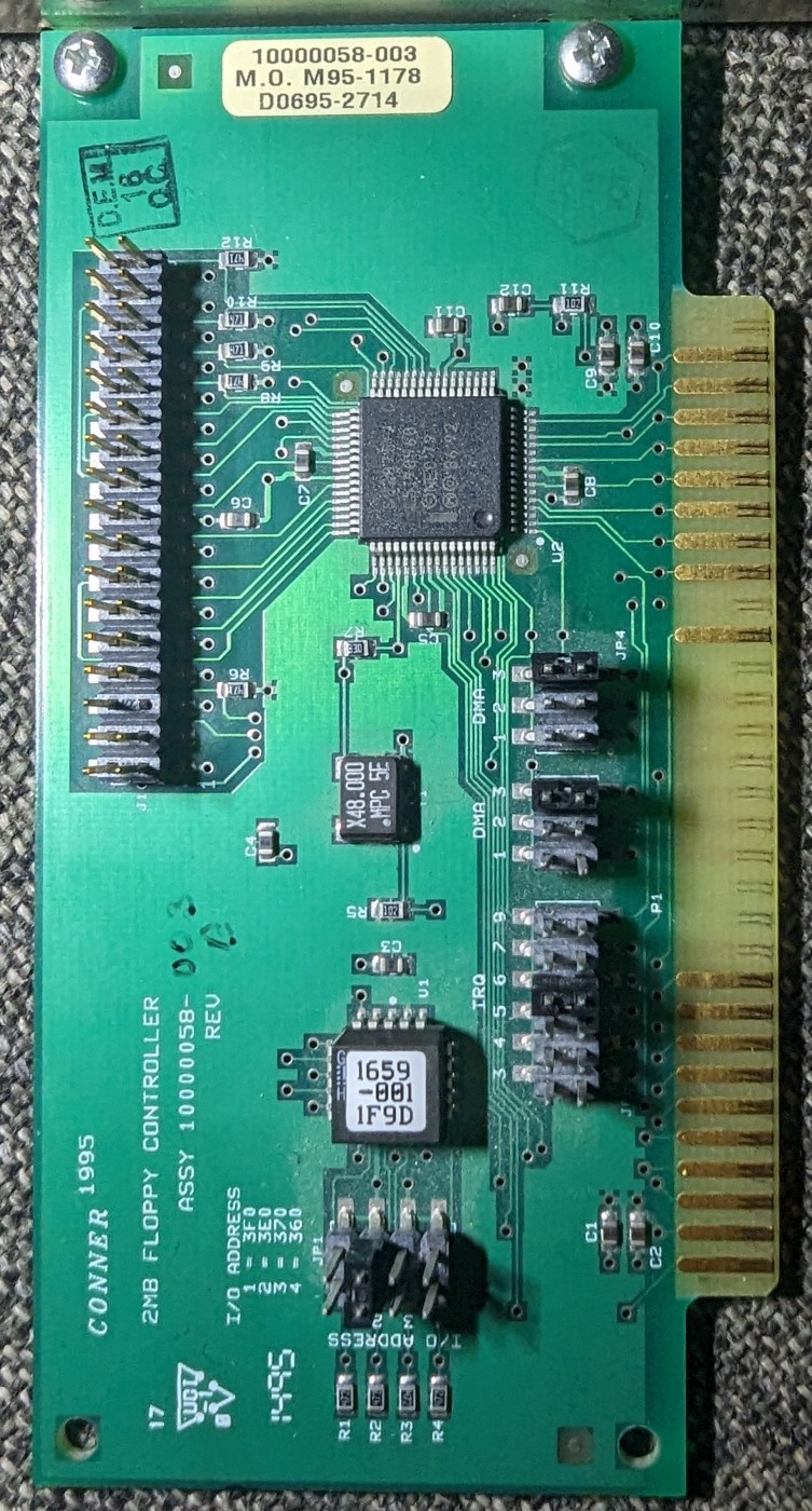

Verder zijn aanwezig een Floppy Diskdrive. Ik kan hierin 1.2 md diskette formateren maar met een maximale grote van 360kb
Verder een Diskette diskdrive, waar ik alleen 720kb diskettes kan gebruiken.
Van beide drives zou ik aan de hand van het typenr zeggen dat ze zowel 1.2mb moeten kunnen formatteren en lezen als 1.44mb moeten kunnen formateren en lezen.
Ik vraag mij af of dat een beperking is van ms dos 4.01 ??

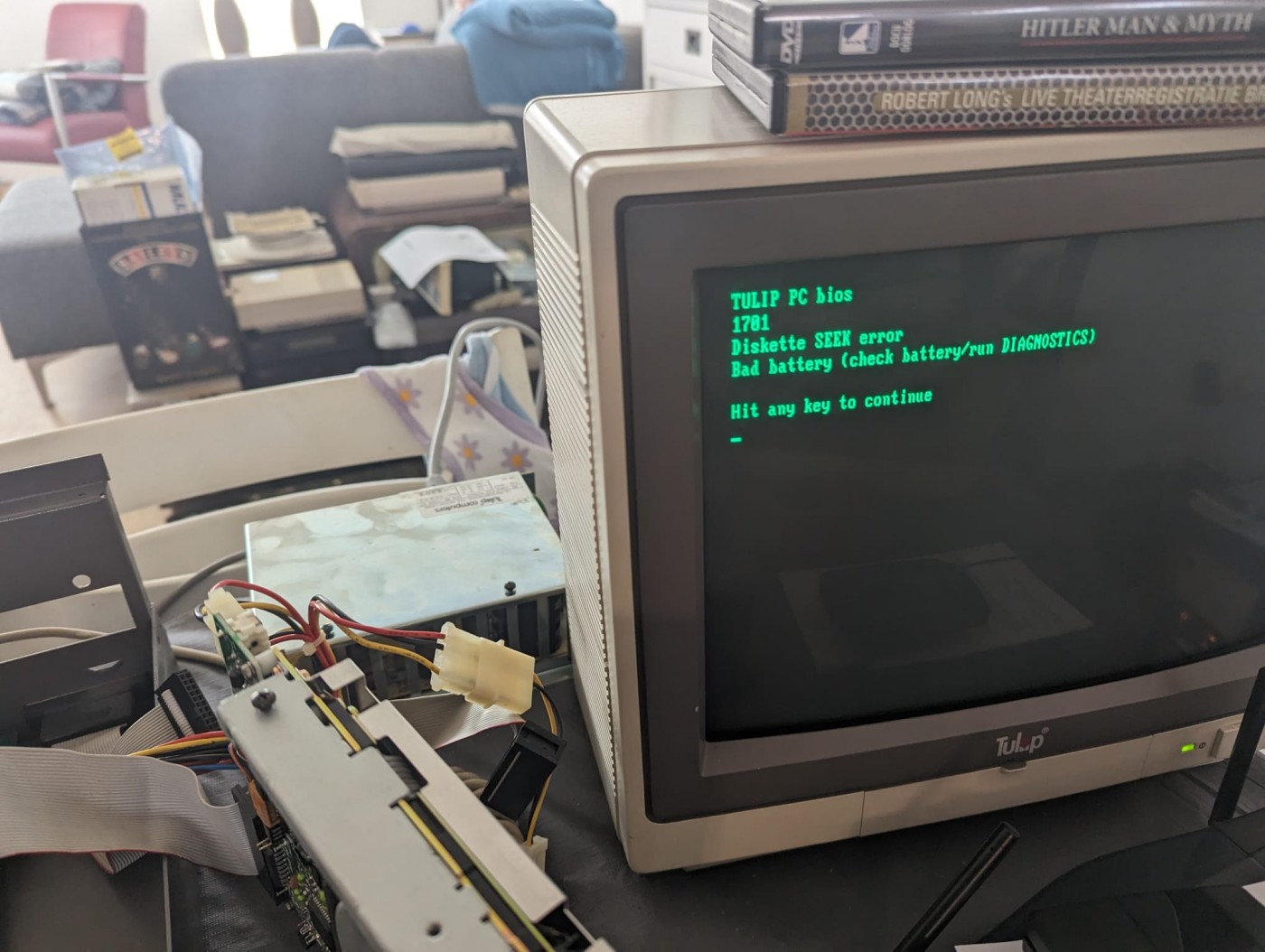

De computer geeft ook nog een fout bij het opstarten. Hiervoor wordt wel een aanwijzing gegeven om het programma diagnose te starten. Dit is echter groter dan 720 kb en kan ik derhalve niet overbrengen naar de hd van 20mb.
Wellicht zijn er mensen die mij verder op weg kunnen helpen.
De eerder beschreven moederboard is inmiddels schoongemaakt van de batterijschade en de tantaal elco s zijn binnnen. Binnenkort soldeer ik deze en hoop ik dat er ook leven komt in dit board.
Helaas heeft deze compact geen mfm harddisk. Als iemand er nog 1 beschikbaar heeft dan hou ik mij graag aanbevolen.
Wel een rare constructie in 1986 van Tulip om de batterijhouder op een slecht bereikbare plek te bevestigen zodat het gewoon wachten is op lekkage schade. Ik plaats de houder nu ook op een andere plek.
Ik houd mij aanbevolen voor tips mbt tot de capaciteit van de FDD en Diskette Drive en ..... mogelijk een mfm harddisk !!!!!
![[image]](images/uploaded/2024022621115965dcfe9f27894.jpg)
de betreffende foutmelding, helaas lukt het nog niet om dag diagnose bestand op mijn harddisk te installeren ivm de grootte vann de FFD (360kb) en de Diskdrive (720kb)

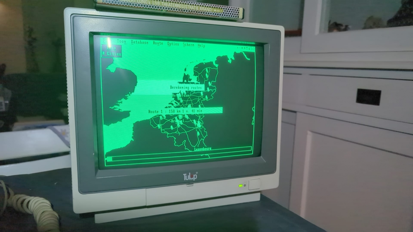

google maps in 1986
wel geduld hebben als je de gegevens hebt ingevuld

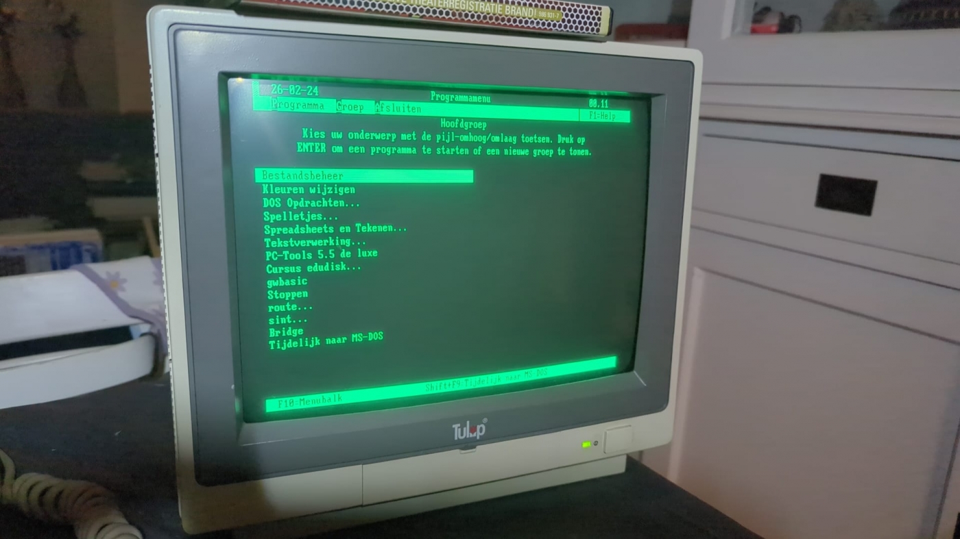

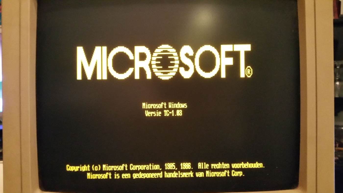

wordperfect weer eens opgestart, tsja ik moest wel graven in mijn herinnering datik daar allemaal mee gewerkt heb (onderwaterscherm, macro s, spellingscontrole)

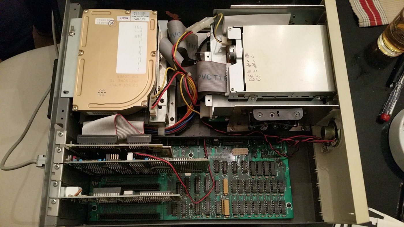

het systeem weer in elkaar gezet
c's vervangen: geen resultaat. HELP

Van het moederboard heb ik de tantaalcondensators vervangen en de batterijschade naar vermogen schoongemaakt. (zie foto) Helaas start het board niet op. De juiste DC spanningen zijn wel beschikbaar.
De met rood gemarkeerde chips worden enigszins warm, powerlampje brandt echter geen beeld en ook geen (speaker) error signalen.
Moet ik het board als volledig afgeschreven beschouwen of is er wellicht iemand die mij verder zou willen helpen als dat mogelijk is.
Een vervangend board zoeken is ook geen optie
![[image]](images/uploaded/2024030214592165e33ec984013.jpg)
c's vervangen
![[image]](images/uploaded/2024030215012465e33f4454cd7.jpg)
situatie toen ik de pc binnen kreeg

Zomaar een vraagje,zou de boel ook vast kunnen lopen als de realtimeklok niet of niet goed werkt?
Daar in die buurt hebben enkele batterijen staan lekken en de spoortjes zijn zo klein dat een onderbreking nauwelijks zichtbaar is.
Maar als alles goed verloopt komt er binnenkort een reserve bord met misschien wel weer andere probleempjes
Wat me hier op viel waren enkele draadjes aan de onderkant die ik er zeker niet op heb gesoldeerd.
Geen idee of dit een modificatie is of een foutje in het printontwerp.
We lezen de bevindingen wel van Frans.

De realtimeclock zelf is niet essentieel, maar als er een spoortje van een essentieel deel van het moederbord is onderbroken dan kan dat lekken natuurlijk wel de oorzaak zijn. Ik schat de kans daarop nog vrij hoog in.
door ffeilers
, Breda, 04-03-2024, 21:21 (945 dagen geleden) @ Maarten Bakker
ja, ik eigenlijk ook, kan weinig anders verzinnen, mijn hoop was gevestigd op het vervangen van de tantaal condensators die dus overduidelijk stuk waren, maar .......helaas, wat maurice voorstelde om verder te gaan met oscilloscope dat is voor mij een brug te ver.... dus als er liefhebbers zijn voor deze puzzel, graag

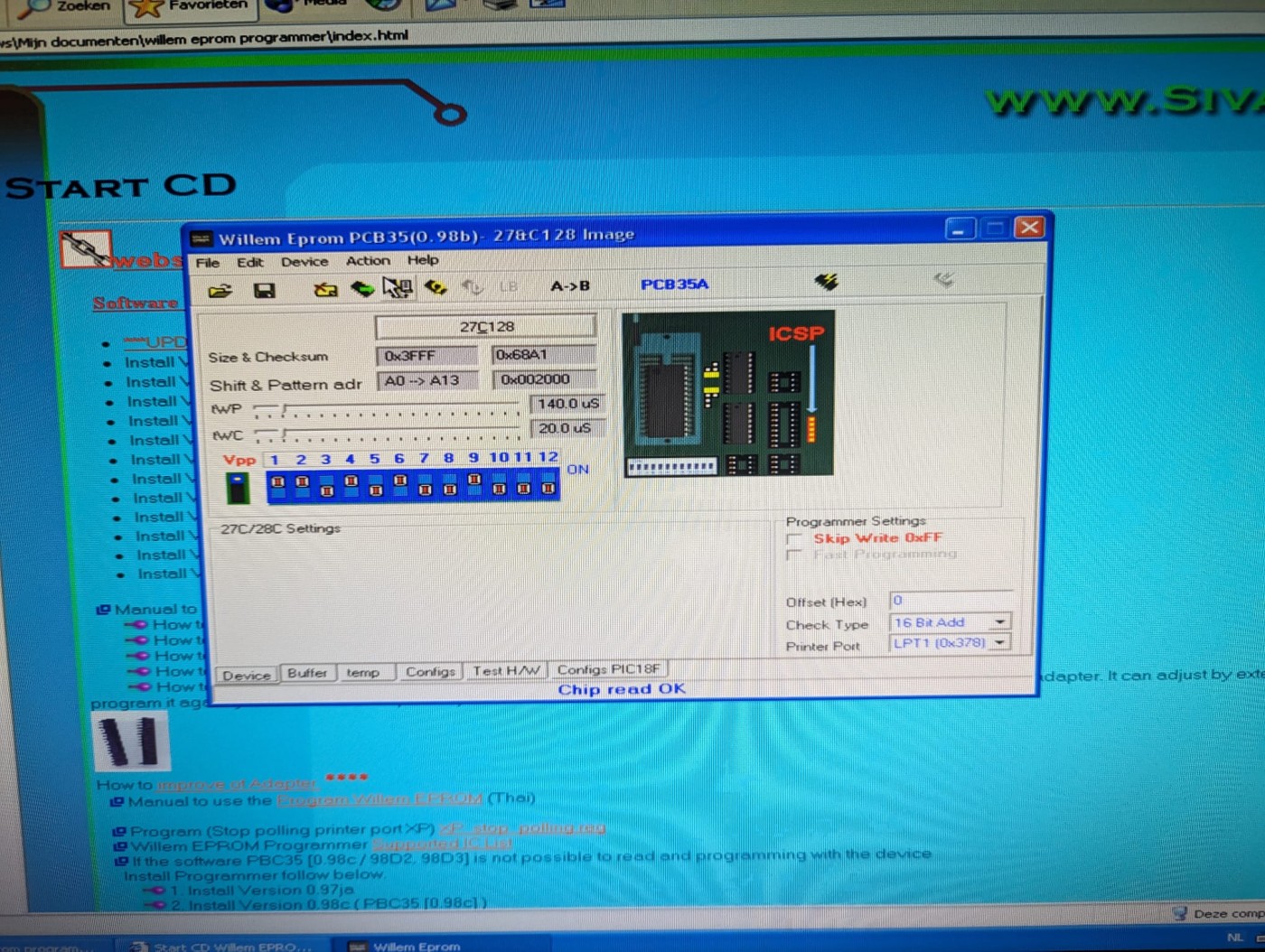

Maurice, ik het de programmer die ik in 2005 heb gekocht te voorschijn gehaald en voor het eerst gebruikt. Dat was al een hele zoektocht.
Ik stuur je de afbeelding van willem eprom programmer met de chip die ik gelezen heb en heb het bin bestand bewaard. Ik heb nu echter geen idee hoe ik dat moet vergelijken met het bin bestand wat ik het van de Tulip Vereniging, gedownload van het internet.
De chip zelf lijkt mij ok, vermeld is: chip read is ok. (anders kan die hem toch niet lezen).
Nu ja, ik heb hier allemaal geen ervaring mee.
Ik kan natuurlijk de chip wel gewoon programmeren met de bin file van de tulip vereniging maar...... is dat verstandig ????
Ik wil je ook wel het bin bestand sturen , jij hebt immers dezelfde pc staan.
mvg Frans

De Checksum is de berekening van alle bitjes te samen in de Eprom.
Laad dan je bin van je gedownloade versie.
Maar als dat niet 100% identieke versie is gaat die berekening natuurlijk niet dezelfde som
opleveren.
Ik ken je gebruikte software niet , maar alle die ik ken hebben de functie
"Vergelijk' of Verify.
Maar als je versie op je pc al een andere checksum oplevert heeft die vergelijk ook geen zin.
Immers je weet al dat bitjes anders zijn.
Je kunt kijken in de buffer of er rare gaten in zitten.
Bv hele zwik aan FF of 00 codes.
Eproms zijn niet te herprogrammeren.
Namelijk de bitjes worden letterlijk gebrand bij programmeren.
EEProms, electrisch te wissen eproms weer wel.
EN dan nog heb je de bekende met glazen schermpjes die je met UV kunt wissen.
Ga er van uit dat je huidige niet te wissen of herschrijven is.
Door een fout kan er in de data zomaar wat bitjes omgevallen zijn in eprom.
Of bv een hele data rij defect.
Koop voor paar euro een 27C128 en programmeer deze met de programmer die je hebt.
En de Bios die je van internet afgehaald hebt.
Als je niet op de analyser kaart de code ziet lopen, is er al in de basis mis
met eprom of moederbord omdat de meest basale tests al niet loopt.
Enfin die test heb je al gedaan met een werkende computer, dus je weet hoe die kaart zich
gedraagt.
In de video heb je ook gezien de reset knop en hoe dan de leds moeten reageren.
Dit geval wordt dan ook met o.a. scoop signalen gaan meten.
Maar dan wordt op chip niveau dat bord proberen te repareren.
Voor jouw zijn dat wat stappen te ver.
Wat vertellen jouw deze leds?

, Breda, 05-03-2024, 15:19 (944 dagen geleden) @ ffeilers
Vandaag het moederboard van Dirk (dokterdirk) binnen gekregen. (super bedankt Dirk !!!!)
Het board werkt , maar had wel te maken met enige corrosie in de isa sloten aanvankelijk was er geen beeld maar na enige malen kaart eruit/erin steken, toch een werkend systeem.
Ik denk dat ik maar niet ga uitwisselen van de chips met het board wat niet werkt , zoals in de draad vermeld, met de werkende. Ben al zo blij dat ik in ieder geval nu een werkend systeem kan maken.
Wat je nodig heb bij het instellen van het moederboard is de diagnose diskette. Deze diskette heb ik op 1.44mb disk. Dus sluit ik via de floppy connector op het moederboard een 1.44mb diskstation aan. Maar ... dat accepteert hij niet, althans hij leest de disk niet. Volgens mij komt dat omdat je via de diagnose disk onder andere kan instellen welk formaat diskstation(s) aanwezig is/zijn: 360kb 720kb 1.2mb 1.4mb. Als de batterij los is geweest, en dat is in dit geval natuurlijk zo verwacht het board volgens mij een 360kb diskettestation en ....... dat heb ik niet los ergens liggen.
Misschien is er iemand die nog een 360Kb floppy diskstation heeft ?
mvg
Frans

Tulip Compact PC2 DokterDirk motherboard
door ffeilers
, Breda, 07-03-2024, 13:01 (942 dagen geleden) @ ffeilers
Ik heb de chips op het defecte board welke op sockets zaten, o.a. bios, gewisseld met het werkende board van "dokterdirk". Alle op die manier gewisselde chips bleken werkend te zijn.
Op het defecte board heb ik deze gewisselde chips nu gemarkeerd met een groene sticker.
De Faraday FE2010A (Counter/Timer Control) heb ik niet gewisseld
Wat zou ik nu als volgende stap kunnen ondernemen om het defecte board alsnog werkend te krijgen?
mvg
Frans

door Maarten Bakker
, Haarlem/Delft, 07-03-2024, 20:02 (942 dagen geleden) @ ffeilers
Gewijzigd door Maarten Bakker, 07-03-2024, 20:07
Dat is zo te zien de northbridge (althans zo heette dat toen nog niet), de belangrijkste chip tussen de processor en de rest van het moederbord (eigenlijk is het bijna de rest van het moederbord). Daar zitten dusdanig veel functies in dat het zonder meer de moeite waard is om die ook even te testen door verwisselen. Dan moet je wel een geschikte IC-trekker vinden.
Zie bijvoorbeeld https://github.com/skiselev/micro_8088/blob/master/Documentation/Faraday-XT_Controller-FE2010A.md

door ffeilers
, Breda, 07-03-2024, 21:43 (942 dagen geleden) @ Maarten Bakker
deze heb ik, maar ik heb het nog niet gedaan ..... omdat het denk ik lastig is en voorzichtig wil zijn

, Breda, 21-03-2024, 20:26 (928 dagen geleden) @ ffeilers
Het board werkt , maar had wel te maken met enige corrosie in de isa sloten aanvankelijk was er geen beeld maar na enige malen kaart eruit/erin steken, toch een werkend systeem.Ik denk dat ik maar niet ga uitwisselen van de chips met het board wat niet werkt , zoals in de draad vermeld, met de werkende. Ben al zo blij dat ik in ieder geval nu een werkend systeem kan maken.
mvg
Frans
Het board van "Dirk" (geschiedenis verder niet bekend), heeft waarschijnlijk toch een gebrek. Wat ik ook probeer ik krijg geen diskettestation aangesloten (geen 1.2 geen 1.4 geen 360kb), niets werkt.
Ik dacht het probleem te kunnen omzeilen door een conner floppy controller te gebruiken (ook van dit kaartje geschiedenis niet bekend).
Na plaatsen werkte het helaas niet.
Ook nu wordt een aangesloten diskette station (1.2/1.4/360) niet herkend.
Naast het plaatsen in de Tulip heb ik de controller ook in een ander ms dos board geprobeerd, ook hier helaas geen herkenning.
Misschien heeft het te maken met de jumper instellingen op deze controller.
Ik kan er geen informatie over vinden. Kan iemand mij op weg helpen???
(zie foto)
mvg Frans
door Goldline
, Oranjedorp, 21-03-2024, 23:25 (928 dagen geleden) @ ffeilers
Adres 1 -IRQ 6- beide DMA op2, dat zou de standaard instelling voor de eerste flop moeten zijn.
door Forumbeheer
, Delft / Haarlem, 21-03-2024, 23:28 (928 dagen geleden) @ Goldline
Maar daar zit de onboard controller waarschijnlijk ook op. Die moet dan dus wel uitgeschakeld worden.
door ffeilers
, Breda, 22-03-2024, 00:10 (928 dagen geleden) @ Forumbeheer
Ik kan hem dan eerst testen in het moederboard (dus niet de tulip) die geen onboard controller heeft.
Ik bericht morgenavond hoe dat gaat !
In ieder geval beide posters bedankt voor het advies !!
door ffeilers
, Breda, 22-03-2024, 00:13 (928 dagen geleden) @ Goldline
En het I/O adres ???
door Goldline
, Oranjedorp, 22-03-2024, 10:12 (927 dagen geleden) @ ffeilers
staat op de print 1= 3F0
