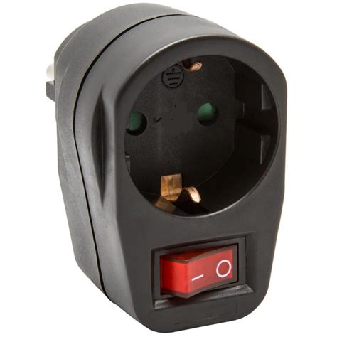

De schakelaar (op de potentiometer ) moet dan wel geschikt zijn om netspanning te schakelen en ook de kruipwegen moeten aan minimale eisen voldoen.. Ook de bedrading naar de schakelaar moet in dit geval dubbele isolatie hebben. Verder de soldeerlippen van krimpkous voorzien om de boel weer aanraakveilig te maken.
Misschien was in dit geval een snoerschakelaar, of zo'n stopcontact schakelaar handiger en veiliger geweest.
