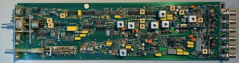

Oorzaak, vuile pennen beeldbuis, scoop perfect. (Toestel of techniek)
door Hans van Kampen @, Voorhout, 25-02-2024, 12:30 (953 dagen geleden) @ henk vdb
Dank je Henk. Scope werkt nu perfect, mooi beeld en nog helder zonder ingebrande beeldbuis, heb nu nog reserve ook doordat ik een sloper heb gekregen maar daarvan per saldo niets heb gebruikt.
Een uitdaging is om donorscope ook te repareren want geen beeld (hoogspanning) en processorprint uitgewisseld heb ik met de print van donorscope in mijn scope alleen een punt in het midden met aangesloten generator, uitdaging zonder schema.
Maar......beeldbuispinnen schoon maken want dit wordt een standaard verhaal.
