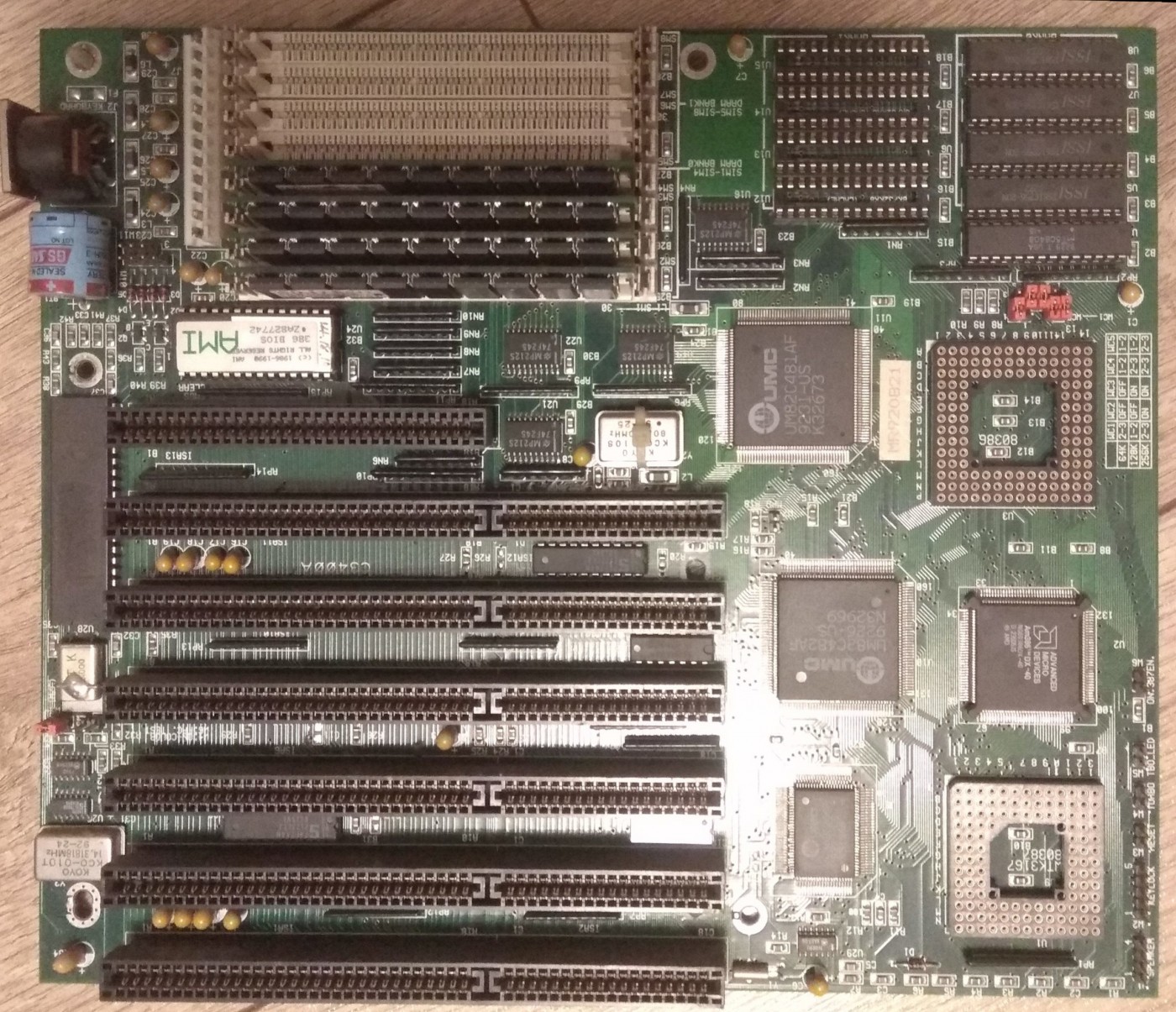

Op dit moment heb ik een mooie staat verkerende pc met een 80386DX40 processor.
Het is wel even terug in de tijd:-)
Het systeem startte op met een "wachtwoord" beveiliging via de "del" setup.
Hoe zat het ook alweer? Gelukkig een jumper setting in de buurt van de onboard battery was de oplossing. Wachtwoord er uit en ik kon in de setup.
Herinneringen kwamen wel langzaam weer naar boven.
In de pc was geen harddisk aanwezig. Blijkens de settings in het Bios was dit onder nr 17 een 41mb hd geweest.
Verder een 1.44mb drive en een 1.2mb floppy drive, vooral die laatste wel blij mee, eindelijk in bezit van een werkende 1.2mb drive.
Ik plaats een aantal foto s hieronder.
De fabrikant van het moederboard kan ik niet vasstellen, iemand een idee? zal niet makkelijk zijn gezien deze site:
https://arvutimuuseum.ee/th99/m/m386_t.htm
Heb een ST3660A drive liggen met op de drive de volgende informatie:1057cyl 16heads 63sect 545.5mb. Deze gegevens kan ik invoeren onder nr 47 user defined, maar de info die ik niet heb zijn: WPCOM en LZone.
Zocht ik op internet en daar vind ik
https://www.computerhope.com/hdseagat.htm#st36
wat afwijkt is 32heads ipv 16, WPCOM en LZone zou dan 0 zijn.
Wie kan het mij uitleggen.
Vaak zijn de bios battery lekkend , op dit board dus niet. Toch uit voorzorg verwijderen?
Graag advies
Misschien kan je hier iets mee:
AMI BIOS motherboards identification
80386DX40
door ffeilers @, Breda, 24-03-2024, 21:29 (925 dagen geleden) @ henk vdb
Helaas staat mijn code 1374 er in in
80386DX40
door ffeilers @, Breda, 24-03-2024, 21:35 (925 dagen geleden) @ henk vdb
het zoeken op het nr leverde wel een match op:
Copam C3400A
https://theretroweb.com/motherboards/s/copam-c3400a
