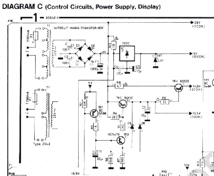

dank je voor de tip. Na wat gehannes heb ik het kunnen nabootsen en de brom is weg zodra de motor losgekoppeld wordt. Ik heb verder nog gezien dat er bij de voeding van de motor een weerstand doorgebrand is. Die heb ik vervangen en ook alle spanningen stromen gecontroleerd. De spanningsniveaus en de spanningen over de transistoren lijken ok. De brom is nog niet weg.
De voeding van de motor en het relais gebruikt 200mA bij +/- 14V. De motor zonder relais (dus in idle) gebruikt +/- 72 mA.

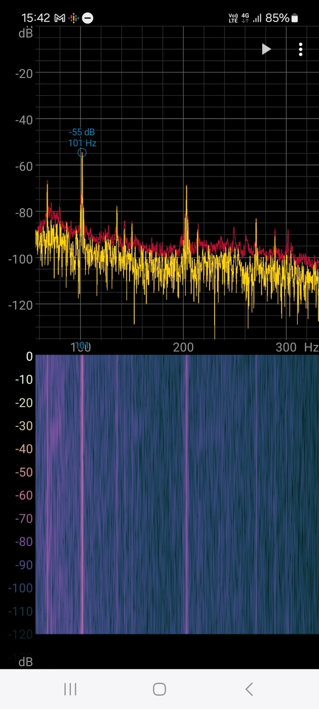

Hi, ik heb de motor vernieuwd maar er is niet veel veranderd. De 200Hz toon is iets minder geworden, maar de 100Hz blijft irritant aanwezig. Hierbij een foto van het spectrum wanneer de motor draait zonder cassette. De opname van de spectrum is altijd op dezelfde plaats bij de boxen genomen.
Het plaatsen van een condensator over de motor aansluitingen levert ook niets op.
Iemand nog een tip om verder te zoeken?

Met 100Hz en 200Hz zou je haast denken dat er wat instort door slechte afvlakking. Dan zou niet een elco over de motor uitkomst kunnen bieden maar een elco direct na de gelijkrichter. Oftewel de bestaande elco zou dan misschien rot kunnen zijn? Een scope biedt uitkomst, maar een andere aanwijzing zou kunnen zijn dat de brom afneemt als je de boel een beetje warmstookt.
