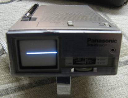

Wie kan mij aan een schema helpen van deze kleine TV 4 x 9 x 15 cm?
Ben al een tijdje op internet aan het zoeken, maar allemaal betaal site's :-|
Heb met mijn esr meter wel wat rotte elko's gevonden.
Misschien dat het de oorzaak is van de streep in het beeld(je)
Ga morgen kijken of ik die hier kan bestellen
Maar die dingen hebben wel een standaard waarde, maar ze zijn zo klein.
Maar een schema er bij zou wel handig zijn.:-)

Het is even kijken of de beeldbuis magnetische of statische afbuiging heeft. In het eerste geval zit er een spoelenstelsel (afbuigjuk) rond ede beeldbuis. Daaruit komen normaal gesproken vier draden, Twee voor de horizontale en twee voor de vertikale afbuiging. Het losse onderdeel kan ik niet direct thuiswijzen.
De rastereindtrap is bij magnetische afbuiging meestal een simpele versterker (misschien in die tijd al een ic). De benodigde afbuigenergie is gering Het kan dus zomar een sepp trapje zijn met drie transistors.

Ik moet voortaan beter naar de foto's kijken, want ik zie gewoon een afbuigjuk zitten. Als het losse onderdeel een aansluitplaatje is, zeg maar een draadsteun, zou het zomaar kunnen dat de rasterspoelen niet meer aangesloten, of onderbroken zijn. Dat kun je simpel met een ohm meter testen. Met een scope kun je controleren of er wel een zaagtand op jet juk arriveert.

Hessel, dit lijkt me gewoon een aansluitprintje.
Aan het beeld te zien, heb je geen verticale afbuiging.
Zijn de verticale afbuigspoelen nu wel aangesloten?
Ik denk dat de verticale afbuigspoel aangestuurd wordt door een IC.
Ik heb zelf een (wat uitgebreidere, met klokje en radio) TR-1001S en daar zit, als ik het me goed herinner, een AN5760 (SIL-ic) of zoiets in.
(De horizontale afbuiging komt natuurlijk uit de lijntrafo)

De 3 elko's waren allemaal defect er was er één met een esr van 83.
Nieuwe kon ik hier in de winkel kopen.
Maar dat heeft geen resultaat gehad.
Het blijft eng dat kleine spul.

De 2 printplaten moeten van elkaar gebogen worden om iets te meten.
Dus jullie raden het al opeens waren alle 8 pootjes van het lint afgebroken.
Dat was van dat stugge 8 polige band.
Heb veel werk gehad om het opnieuw aan te pellen en te solderen.
Het is me wel gelukt en heb weer de originele streep in het beeld gelukkig
