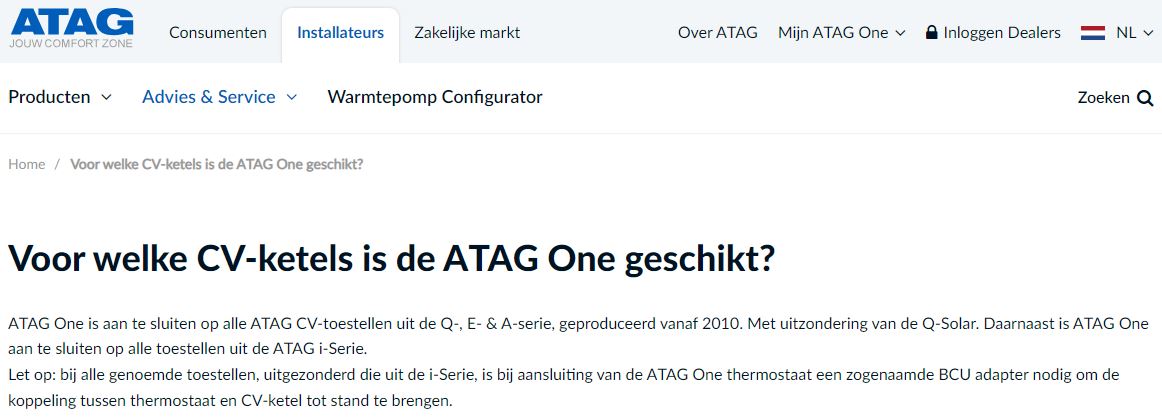

Geen idee wat die BUS inhoudt....
Dat is in deze gewoon de 2-draads aansluiting met de CV ketel. Hier gaat zowel de voeding als de signalering (OpenTherm) overheen, daarom de aanduiding BUS.
In vond nog dat de Atag ONE geschikt is voor Atag CV ketels, internet is onduidelijk over gebruik met andere dan Atag CV ketels. Dus eerst goed uitzoeken. OpenTherm protocol wordt wel algemeen gebruikt en 24V is standaard op de meeste (alle?) ketels.
