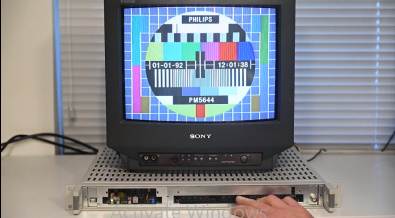

Ik ga Karel Wagema vragen naar de PM5644, en het onbekende is dat deze de datum en de klok weergeeft.
Ik weet dat de PM5644 een testbeeldgenerator is, maar er zit ook een extra module in: "PM8546" is een logogenerator. U kunt op een eenvoudige manier tekst, datum en tijd bewerken, toevoegen en verwijderen.
Een eenvoudige methode is om het voorpaneel te verwijderen en op de laatste knop te drukken om te beginnen met bewerken op de PM8546. Het zal dingen zoals tekst (station-ID), logo, datum en klok-cut toevoegen, bewerken of verwijderen is heel anders dan PM5544, PM5534, maar vergeet niet om foto's te sturen.
(video: https://www.youtube.com/watch?v=TRystewP0Ek&t=1617s)
Voor de PM8546 zou de originele code niet zijn gevonden of is verdwenen, maar Matt's van YouTube zei dat de PM8546 opnieuw is opgebouwd met behulp van andere code, maar het is PM8546. Je kunt deze vinden op GitHub (OpenPM8546)
https://github.com/inaxeon/PTV_Preservation/tree/main/PM5644/PM8546/OpenPM8546
