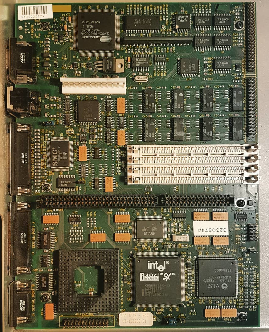

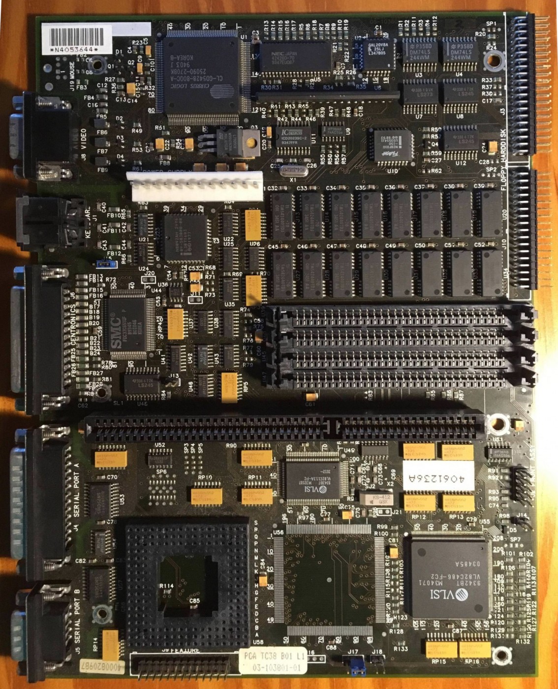

Ik heb op dit moment een tulip computer waarvan het moederboard PCA TC38 B01) op
https://theretroweb.com/motherboards/s/tulip-computers-tc38
te vinden is
Ik vond het board op deze site n.a.v. de informatie van de chip VL82C486-FC2, aanwezig op het motherboard.
Op de hierboven genoemde site kan je 3 boards zien waarop deze chip zit.
Op 1 van deze boards, degene die ik nu bezit zit echter geen cpu chip, op de andere twee wel, namelijk: Intel 486SX
De codering van het board is: PCA TC38 B01 L1
Kan iemand mij de verklaring hiervoor geven, een moederboard zonder cpu is toch eigenlijk niet werkend?
Het moederboard komt voor in de Tulip Vision Line.
Op de pc kast is niet het logo van Tulip aanwezig maar van de PTT, dat vraagt eigenlijk ook al om een verklaring en is misschien ook wel de verklaring. Ik kan echer geen verbinding leggen tussen tulip en PTT.
Ondertaand de foto (de eerste) van het board wat ik heb, overigens wel afkomstig van de hierboven genoemde site en een tweede foto van een board waar wel een cpu op zit.
Memory voor het board, is niet aanwezig. Mocht iemand dit nog ergens hebben dan houd ik mij aanbevolen: 30 polig simm
Harddisk aanwezig: westerndigital Caviar 280
Powersupply aanwezig: TCX17
FD diskettestation aanwezig.

Kan het wellicht zo zijn dat op dit board PCA TC138 B01 een "overdrive processor" in de lege voet geplaatst kan worden : 486dx-33

Ik dacht ook in eerste instantie dat de socket bedoeld was voor een rekenprocessor. Inmiddels met al mijn zoekwerk denk ik dat dit hier niet het geval is maar dat het een board is waarop een 486DX processor geplaatst moet worden.
Als er iemand is die zo n processor heeft voor mij, graag ....

Ik zou verwachten dat er zowel een 486SX als 486DX in kan. Waar bij de 386 de co-processor nog een losse processor was, was deze bij de 486 geïntegreerd (in de DX).
Ik heb nog wel een 486SX 33MHz hier liggen. Werking onbekend, daarom gratis:-) .

468SX is zonder copro eigenlijk een gecastreerde 468DX mét mathematische copro
Dat bordje zonder CPU is idd niet te gebruiken dus een 486 in de voet prikken. Bij veel PC Prive projecten in het onderwijs en de bancaire sector werden deze Tulips geleverd.

Ik keek nog even naar je moederbord. Er zit al geheugen op gesoldeerd, 16 stuks. Ik kan alleen die chip TMS42440TDJ nergens vinden. (wel TMS44400, die is 1Mx4bit)
Ik vermoed dat ze 256k x4 bit zijn (of 512kx4?) En 70ns dat is wel duidelijk. Dan heb je dus al 2MB aan boord. In elk geval moet je computer kunnen starten als je een CPU hebt en hij meldt wel hoe veel geheugen hij ziet.

Ik krijg van Mark een processor, die ik morgen ga halen bij hem, woont ook in Breda.
Ik lees dat het board max. 20mb aan kan. Gecompleteerd met 4 x 1mb zou het geheugen dan in ieder geval verhogen.
